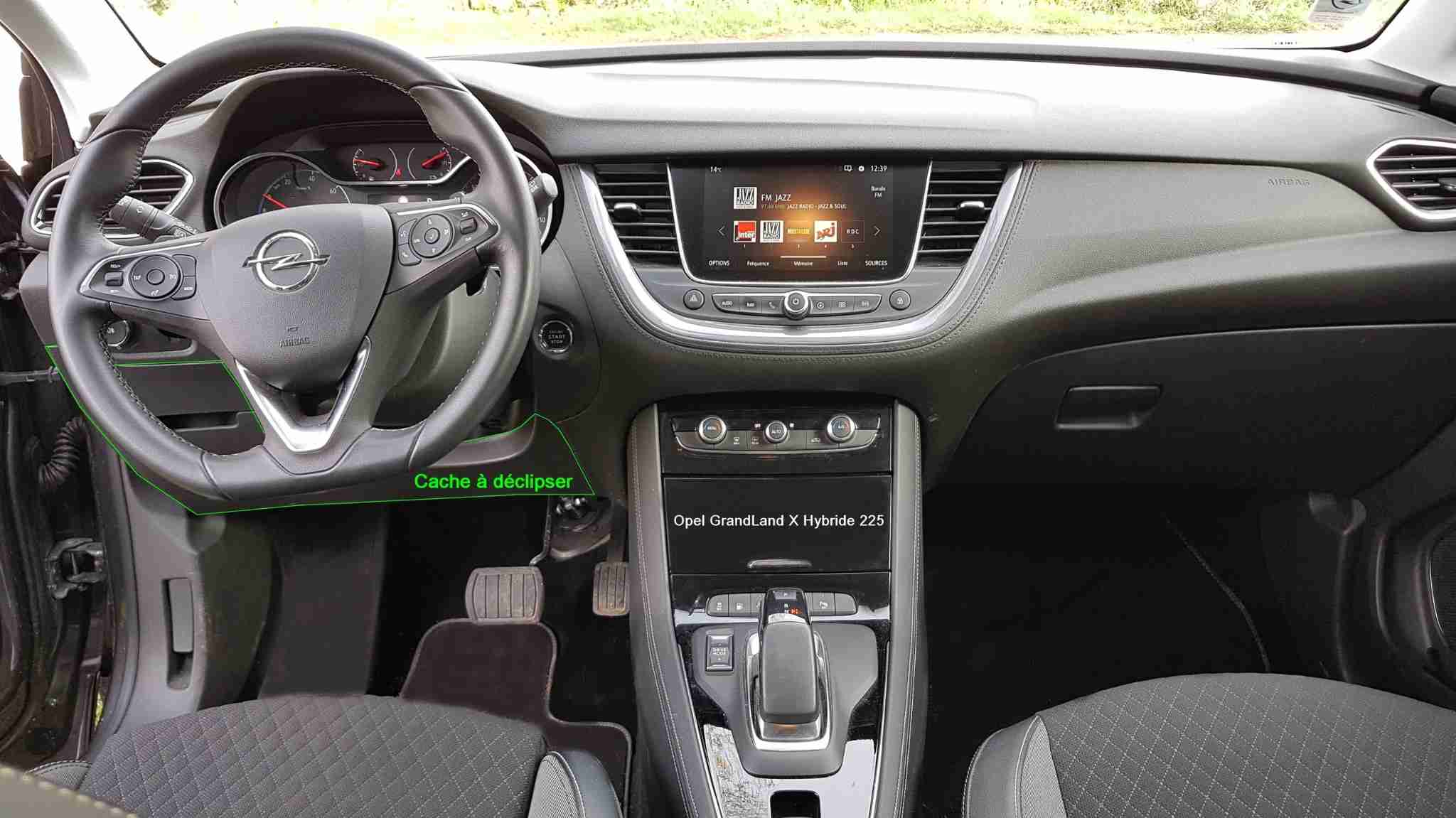

Emplacement de la prise OBD sous le cache a declipsere d une Opel Grandland X Hybride 225

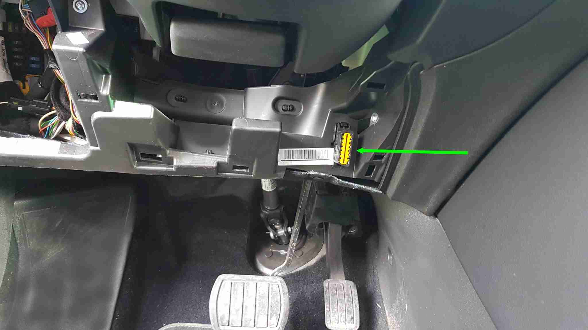

Localisation de la prise de diagnostic OBD2 jaune sous le volant de l Opel Grandland X
  1. Localisez la zone des pédales
    Installez-vous côté conducteur et orientez votre regard vers l'espace situé au niveau des pédales. La prise OBD2 de votre Opel Grandland X Hybride 225 se trouve dans cette zone, plus précisément au-dessus de la pédale d'accélérateur.
  2. Identifiez le cache amovible
    Repérez le cache de protection plastique situé au-dessus de la pédale d'accélérateur. Ce cache amovible dissimule la prise OBD2 et protège le connecteur de la poussière ainsi que des éventuels dommages lors de la conduite quotidienne.
    Ôtez délicatement le cache amovible en le tirant vers vous. Aucun outil n'est nécessaire pour cette opération. Le cache se déclipse facilement, révélant ainsi la prise OBD2 de votre véhicule hybride.
    Une fois le cache retiré, vous avez un accès direct à la prise OBD2 à 16 broches. Branchez votre appareil de diagnostic en veillant à bien orienter le connecteur. La connexion doit s'effectuer sans forcer.
