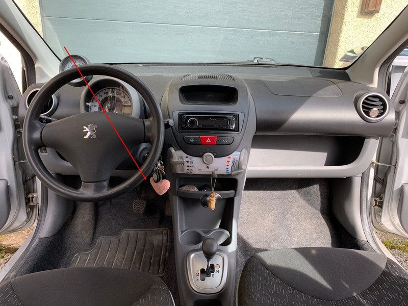

Vue intérieure de l habitacle d une Peugeot 107 avec levier de vitesse automatique

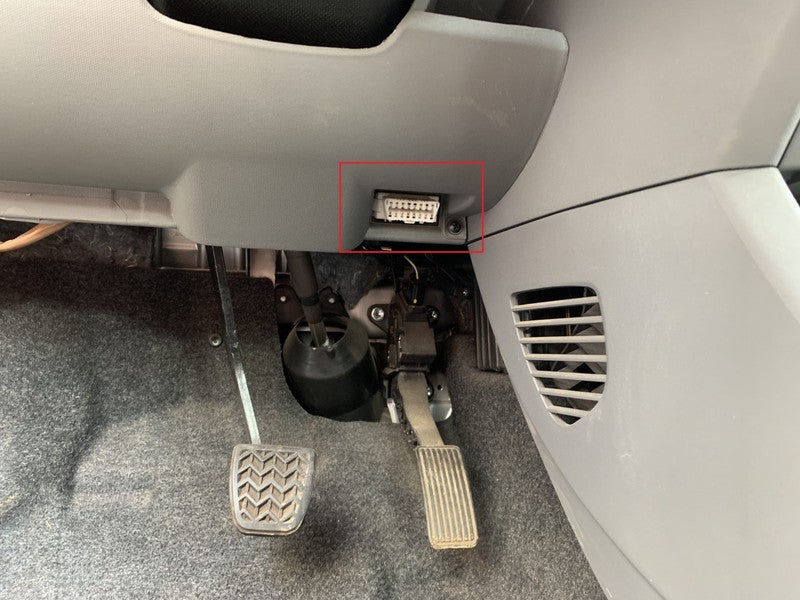

Emplacement de la prise OBD2 sur une Peugeot 107 1.0i automatique sous le volant
    Installez-vous confortablement sur le siège conducteur de votre Peugeot 107 1.0i Automatique. La prise OBD2 se trouve dans cette zone, accessible sans démontage particulier. Préparez une lampe torche pour faciliter la recherche sous le tableau de bord.
  2. Regardez sous le volant
    Penchez-vous et orientez votre regard sous la colonne de direction. La prise de diagnostic est positionnée au-dessus de la pédale d'accélérateur. Elle peut être partiellement dissimulée par les éléments du tableau de bord, soyez attentif.
    Repérez le connecteur trapézoïdal à 16 broches caractéristique des prises OBD2. Sur la Peugeot 107 1.0i Automatique, cette prise est facilement accessible et ne nécessite pas de retirer de cache de protection pour y brancher votre outil de diagnostic.
    Une fois la prise localisée, branchez votre équipement de diagnostic automobile. Assurez-vous que le contact soit mis sans démarrer le moteur. La connexion est directe et permet d'accéder immédiatement aux données électroniques de votre véhicule.
