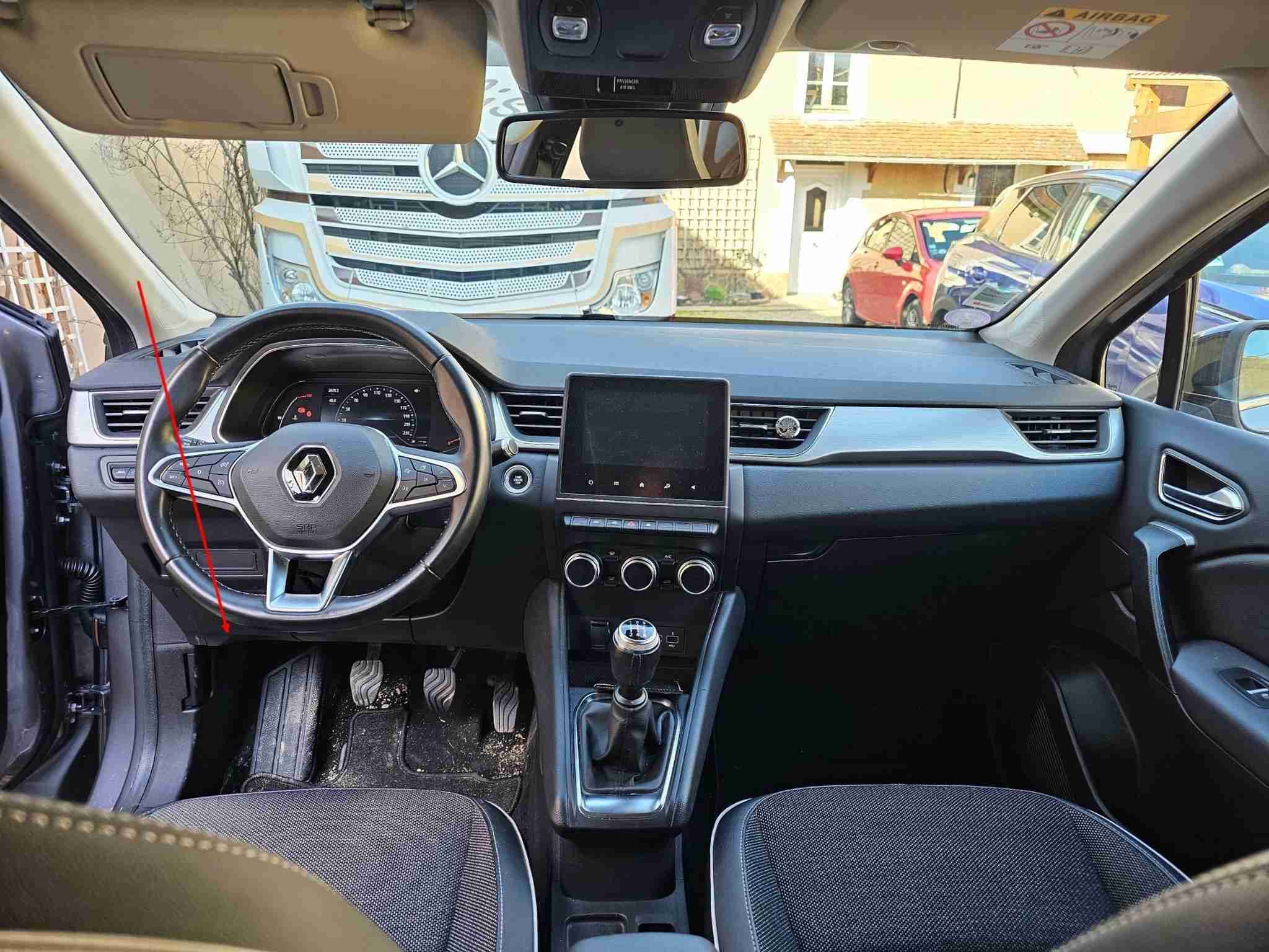

Vue de l habitacle d un Renault Captur II pour localiser la prise de diagnostic OBD2

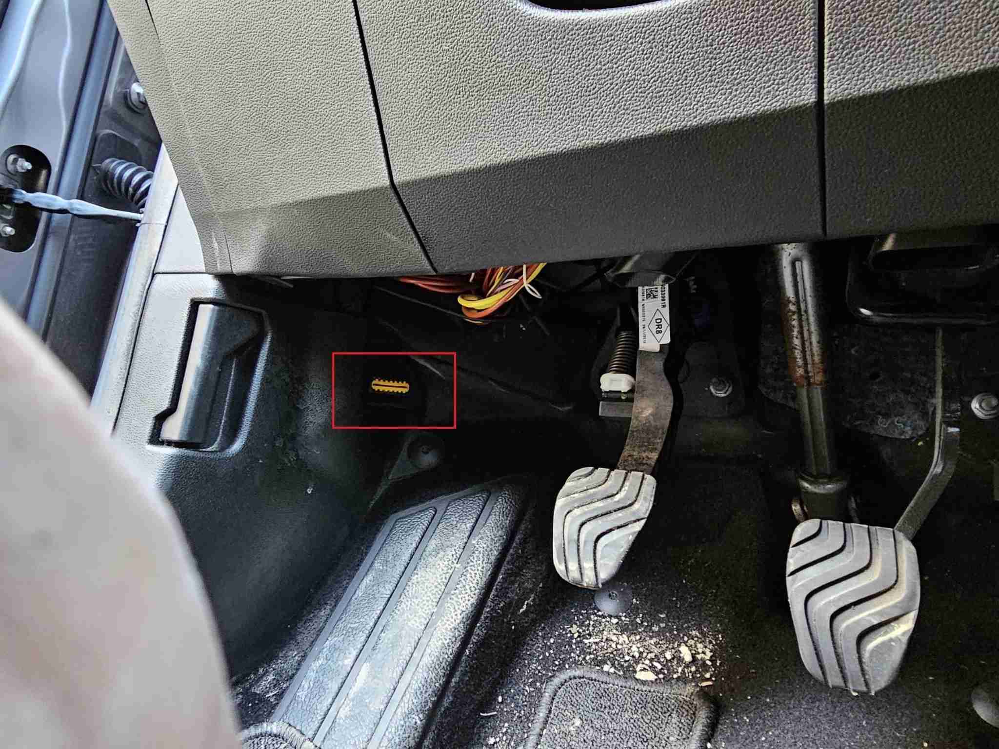

Emplacement de la prise diagnostic OBD2 jaune sur une Renault Captur II
    Installez-vous sur le siège conducteur de votre Renault Captur II 1.0 TCe 100 CV. Cette position vous permettra d'accéder facilement à la zone où se situe la prise OBD2, localisée sous le tableau de bord.
  2. Repérez la pédale d'embrayage
    Identifiez la pédale d'embrayage située à l'extrême gauche du pédalier. La prise de diagnostic se trouve dans cette zone, légèrement à gauche de cette pédale. Vous devrez vous pencher pour bien visualiser l'emplacement.
  3. Localisez la prise OBD2
    Regardez sous le poste de conduite, à gauche de la pédale d'embrayage. La prise OBD2 est accessible directement sans démontage. Elle est positionnée de manière à faciliter la connexion de votre équipement de diagnostic automobile.
    Une fois la prise OBD2 identifiée, branchez votre valise de diagnostic. L'emplacement stratégique sous le tableau de bord garantit une connexion stable et un accès pratique pour effectuer vos opérations de lecture et d'effacement des codes défauts.
