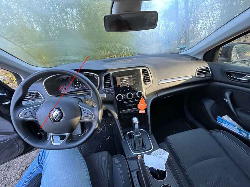

Vue intérieure de l habitacle moderne d une Renault Megane 4 Estate

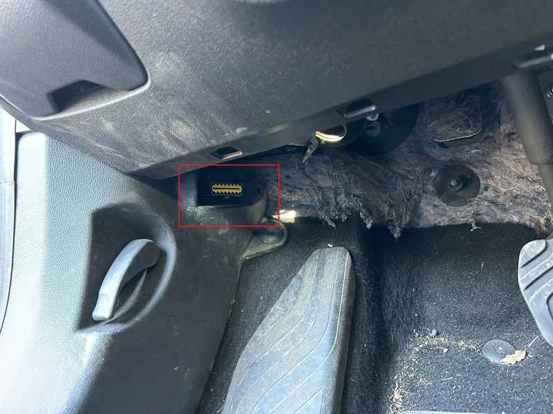

Emplacement de la prise de diagnostic OBD2 jaune sous le tableau de bord d une Renault Megane 4 Estate
    Installez-vous confortablement sur le siège conducteur de votre Renault Megane 4 Estate. Cette position vous permettra d'avoir un accès direct à la zone où se situe la prise OBD2, facilitant ainsi vos manipulations lors du diagnostic.
    Dirigez votre attention vers l'espace situé à gauche des pédales, au niveau du repose-pied. La prise de diagnostic se trouve dans cette zone inférieure du tableau de bord, légèrement en retrait pour une protection optimale.
  3. Localisez la prise OBD2
    Penchez-vous et regardez sous le tableau de bord, au-dessus du repose-pied gauche. La prise OBD2 est positionnée dans cet emplacement stratégique, orientée vers le bas pour un branchement aisé de votre équipement de diagnostic.
    Une fois la prise identifiée, branchez directement votre valise de diagnostic sur le connecteur OBD2. L'orientation de la prise permet une connexion rapide et sécurisée sans nécessiter de démontage particulier sur votre Megane 4 Estate.
