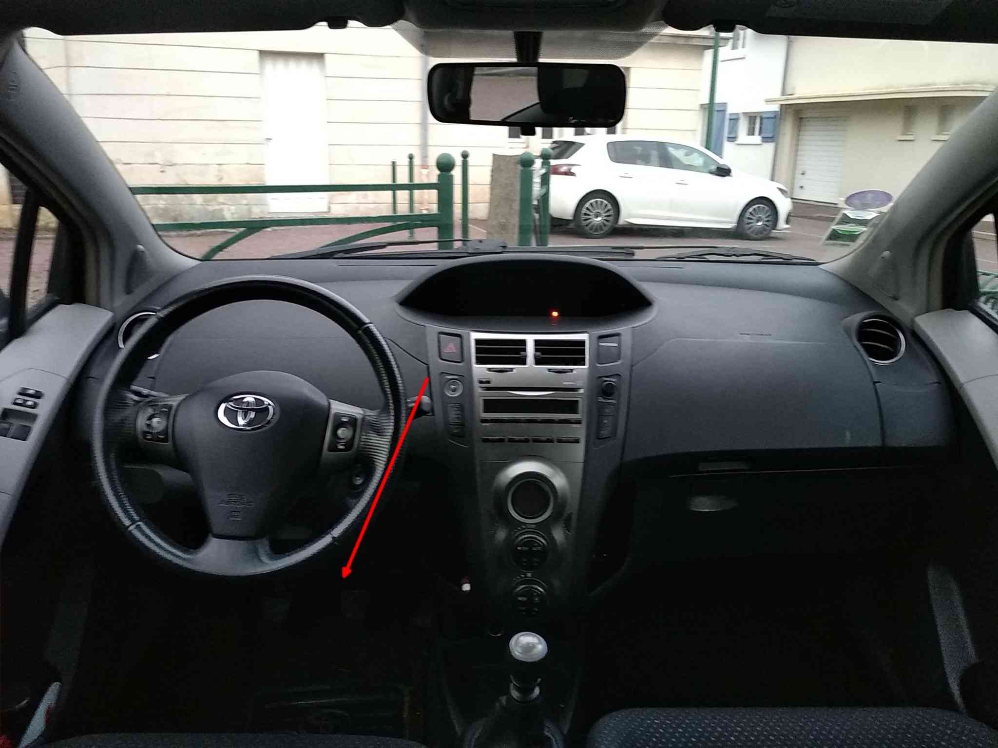

    Prenez place à bord de votre Toyota Yaris II Phase 2 1.3i VVTi 99 ou positionnez-vous devant la portière conducteur ouverte. Orientez votre regard vers la partie inférieure gauche du tableau de bord, sous le volant.
  2. Repérez la poignée capot
    Identifiez la poignée d'ouverture du capot moteur située en bas à gauche du poste de conduite. Cette poignée vous servira de point de repère principal pour localiser rapidement la prise OBD2 de votre véhicule.

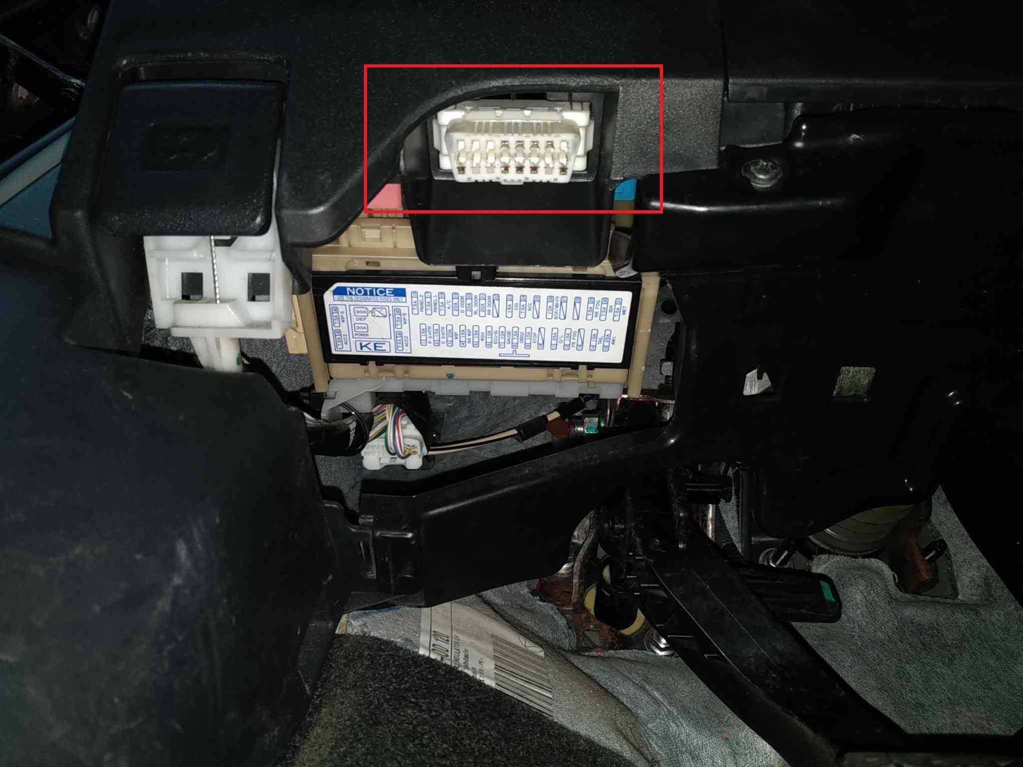

  3. Localisez la prise OBD2
    La prise diagnostic se trouve juste à droite de la poignée d'ouverture du capot moteur. Aucun démontage de cache n'est nécessaire : le connecteur OBD2 est directement accessible et visible pour une connexion immédiate.
    Branchez votre valise diagnostic sur le connecteur OBD2 à 16 broches. L'emplacement bien dégagé de cette prise permet une manipulation aisée et un accès rapide pour effectuer vos opérations de diagnostic en toute simplicité.
