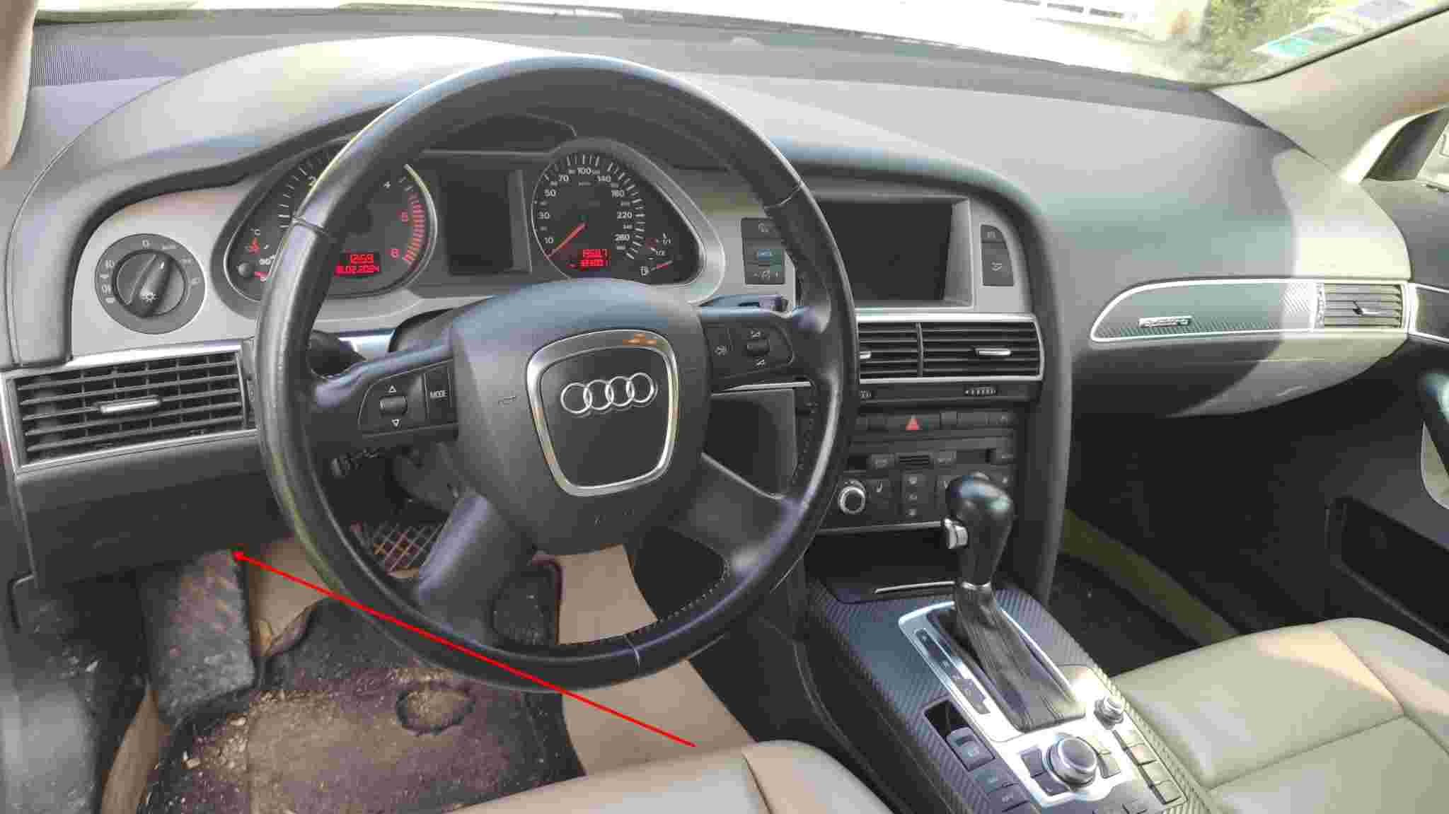

  1. Accédez au poste conducteur
    Installez-vous confortablement à la place du conducteur de votre Audi A6 Allroad C6 3.0 TDI. Assurez-vous que le contact est coupé avant de commencer votre recherche. Gardez une lampe de poche à portée de main pour faciliter la visualisation.

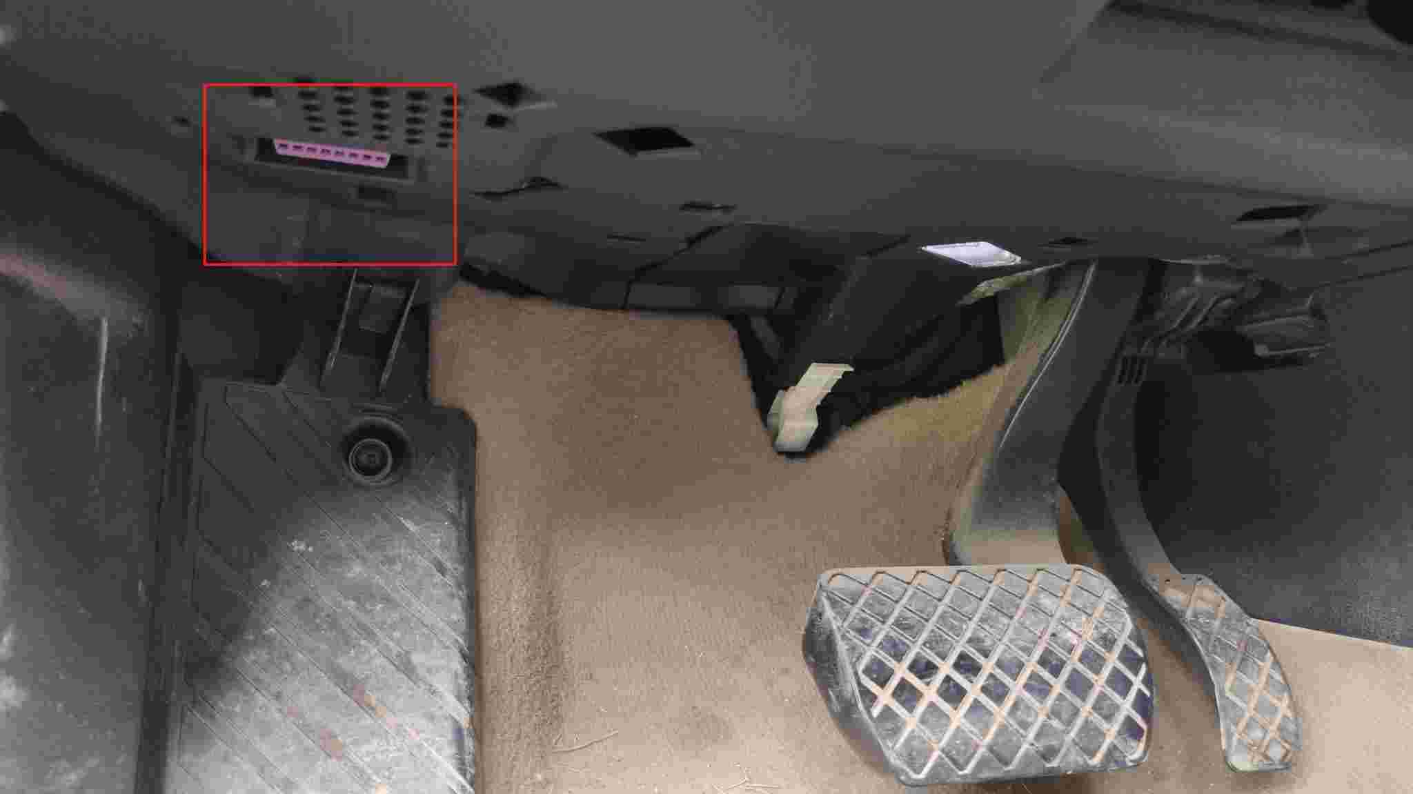

    Orientez votre regard vers le bas, au niveau de l'espace situé au-dessus des pédales. La prise OBD2 se trouve sur le côté gauche de cette zone, légèrement en retrait. Aucun démontage de panneau n'est nécessaire pour y accéder.
    Identifiez le connecteur à 16 broches de forme trapézoïdale caractéristique des prises OBD2. Sur ce modèle, il est directement accessible et orienté vers le bas. Vous pouvez maintenant y brancher votre valise de diagnostic automobile.
    Insérez fermement le connecteur de votre appareil de diagnostic dans la prise OBD2. Vérifiez que la connexion est stable avant de mettre le contact. Votre équipement est désormais prêt à communiquer avec les calculateurs de votre Audi A6 Allroad.
