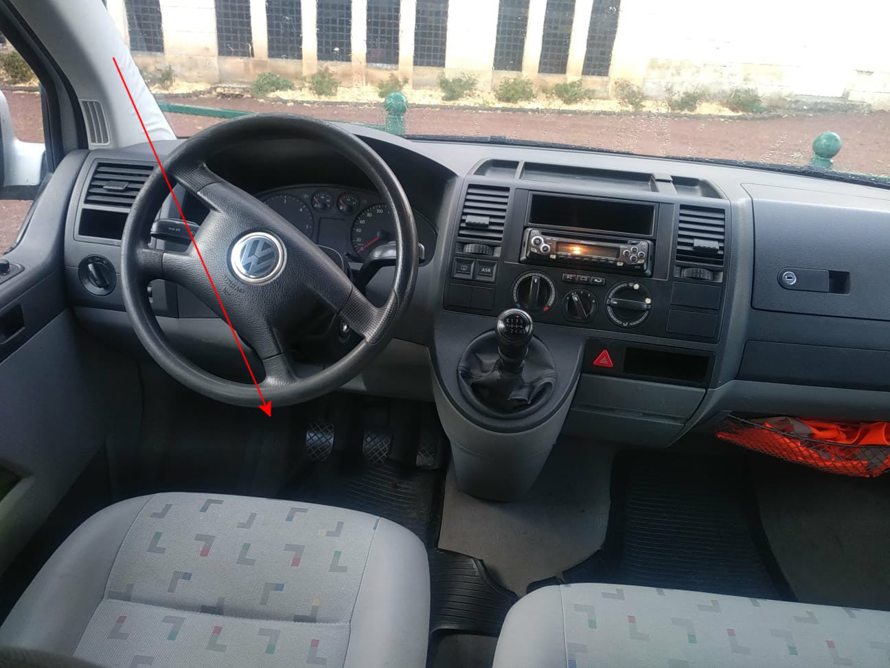

Fleche rouge indiquant l emplacement de la prise OBD sous le volant d un Volkswagen T5

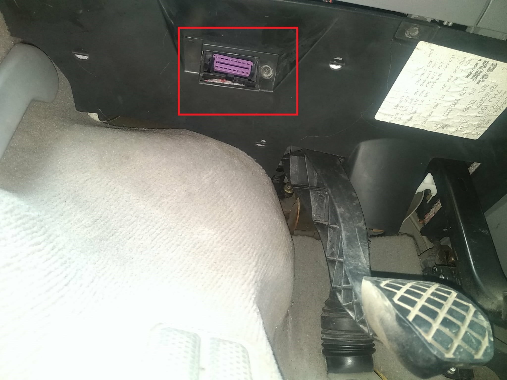

Prise de diagnostic OBD violette sous le tableau de bord d un utilitaire Volkswagen T5
  1. Installez-vous au poste conducteur
    Asseyez-vous confortablement sur le siège conducteur de votre Volkswagen Caravelle T5 TDI130. Cette position vous permettra d'accéder facilement à la zone où se situe la prise OBD2, située du côté gauche sous le tableau de bord.
    Orientez votre regard vers la partie inférieure gauche de la colonne de direction. La prise de diagnostic se trouve dans cette zone, approximativement au niveau de vos genoux lorsque vous êtes en position de conduite.
  3. Localisez la prise OBD2
    Penchez-vous légèrement et regardez sous la colonne de direction. La prise OBD2 est positionnée en bas à gauche, facilement accessible. Ce connecteur à 16 broches vous permet de brancher directement votre outil de diagnostic automobile.
    Une fois la prise identifiée, branchez votre équipement de diagnostic. L'emplacement stratégique de ce connecteur sur la Caravelle T5 TDI130 garantit une connexion rapide et sécurisée pour effectuer vos relevés de codes défauts et analyses système.
