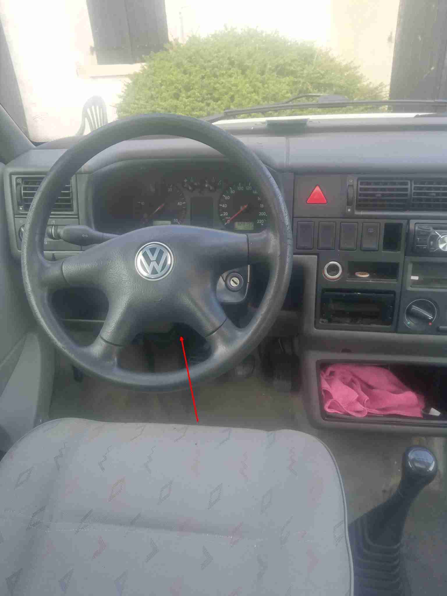

Emplacement de la prise de diagnostic OBD2 sous le volant d un Volkswagen Transporter T4

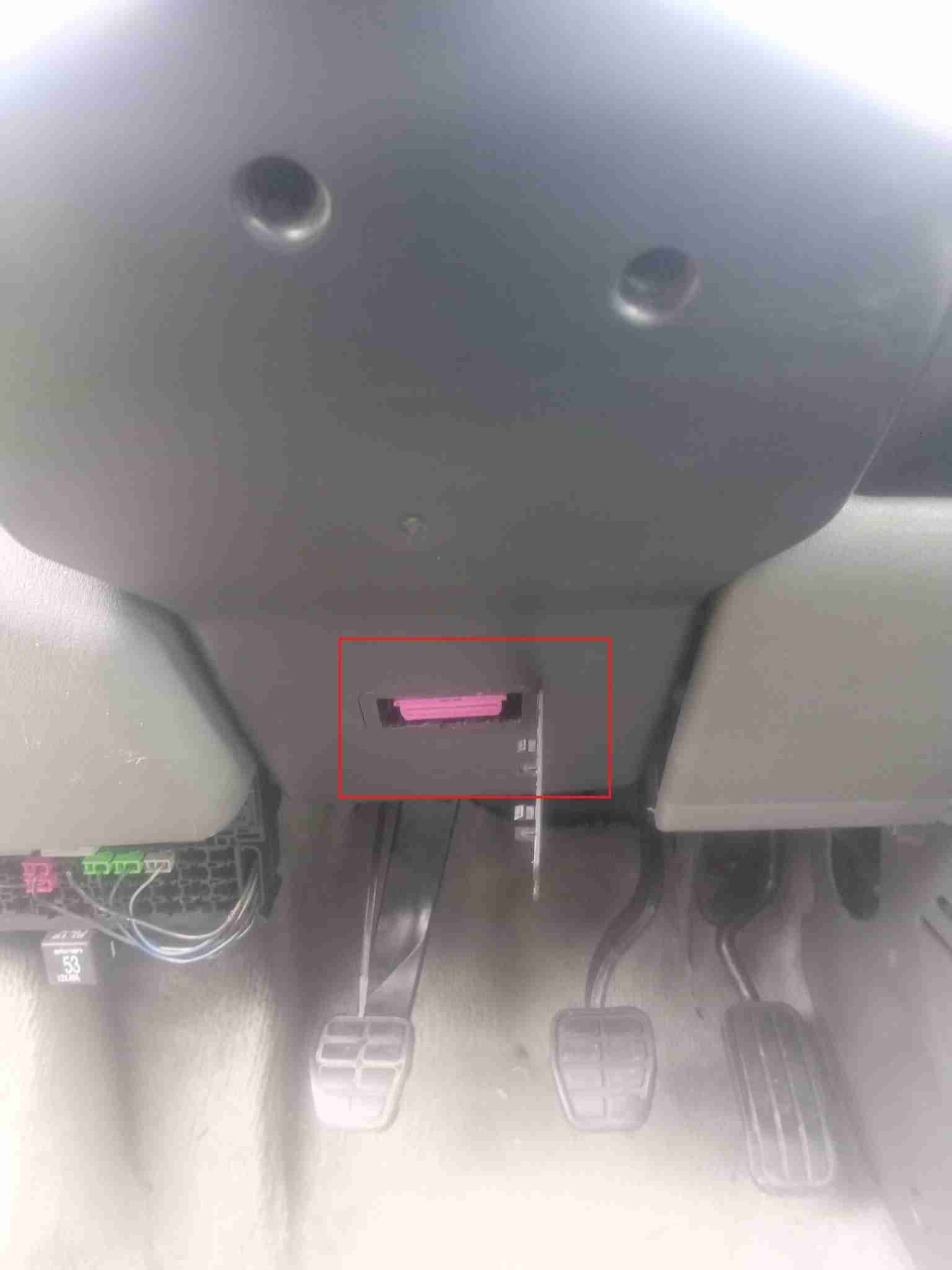

Emplacement de la prise OBD2 rose sous le volant d un utilitaire Volkswagen Transporter T4
    Installez-vous confortablement à la place du conducteur de votre Volkswagen Transporter T4 TDi 88ch. Assurez-vous que le véhicule est à l'arrêt et que vous disposez d'un éclairage suffisant pour visualiser la zone sous le tableau de bord.
  2. Repérez le cache central
    Dirigez votre regard vers le bas du tableau de bord, au niveau du cache central situé juste au-dessus du pédalier. Cette zone protège généralement les connecteurs électriques du véhicule et constitue l'emplacement privilégié de la prise OBD2.
  3. Localisez la prise OBD2
    La prise de diagnostic se trouve au milieu du cache central, directement au-dessus des pédales. Aucun démontage n'est nécessaire : le connecteur OBD2 à 16 broches est accessible directement, facilitant ainsi la connexion rapide de votre outil de diagnostic.
  4. Connectez votre équipement
    Branchez votre valise de diagnostic sur le connecteur OBD2 identifié. La prise s'insère dans un seul sens grâce à son détrompeur. Une fois connecté, mettez le contact pour permettre la communication entre l'outil et les calculateurs de votre Transporter T4.
