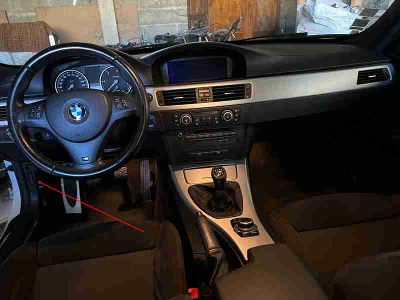

Fleche rouge pointant vers l emplacement de la prise OBD sous le volant d une BMW Serie 3 E91

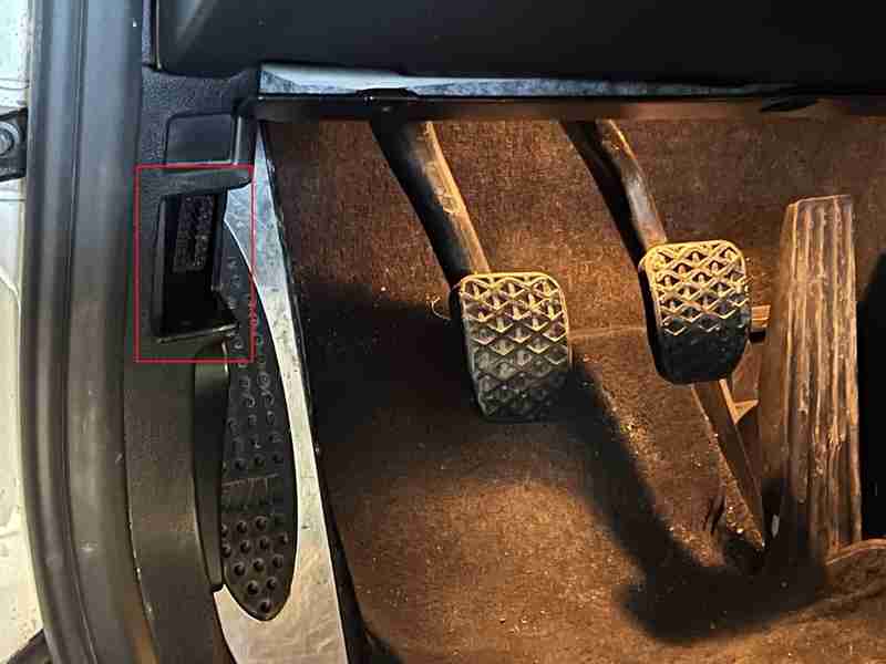

Emplacement de la prise OBD2 sous le tableau de bord d une BMW Serie 3 320d E91
    Asseyez-vous à la place du conducteur ou positionnez-vous face au pédalier. Cette position vous permettra d'avoir un accès optimal à la zone où se situe la prise OBD2 de votre BMW Série 3 320d E91.
  2. Repérez la poignée du capot
    Identifiez la poignée d'ouverture du capot située dans la partie inférieure gauche de l'habitacle. Cette poignée constitue votre point de repère principal pour localiser la prise de diagnostic sur ce modèle.
  3. Localisez la commande de phares
    Repérez le sélecteur de commande des phares positionné au-dessus de la poignée du capot. La prise OBD2 se trouve précisément en dessous de cette commande, au niveau du pédalier de votre véhicule.
  4. Accédez à la prise OBD2
    La prise de diagnostic est directement accessible sans démontage ni outil particulier. Connectez simplement votre valise de diagnostic au connecteur 16 broches pour démarrer l'analyse de votre BMW Série 3 320d E91.
