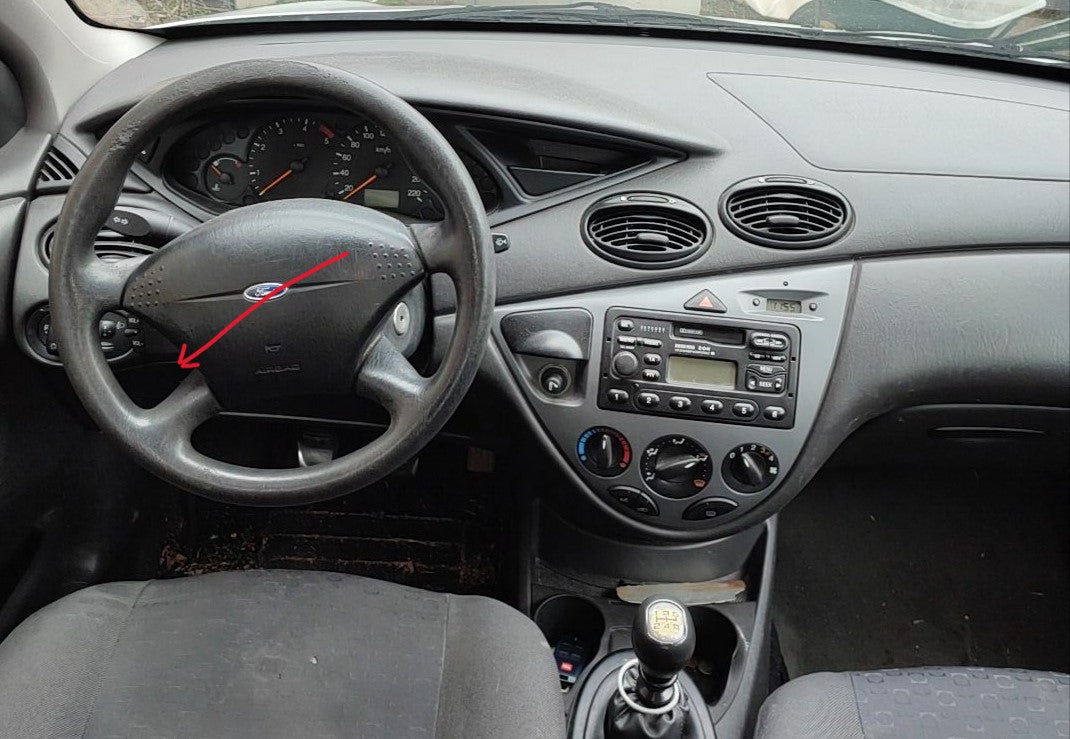

Vue sur le volant et le tableau de bord d une Ford Focus de premiere generation

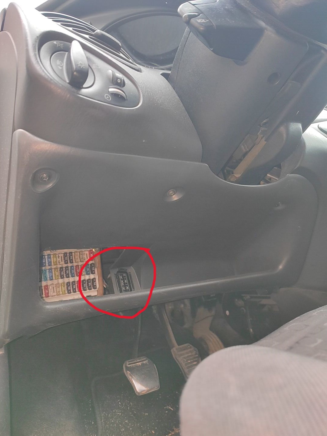

Zoom sur l emplacement de la prise OBD2 a cote de la boite a fusibles de la voiture
    Prenez place à l'avant gauche de votre Ford Focus I 1.8 TDdi. La prise OBD2 se trouve dans cette zone, accessible sans avoir besoin de démonter quoi que ce soit. Assurez-vous que le contact soit coupé avant de commencer votre recherche.
  2. Regardez sous le volant
    Orientez votre regard vers la partie inférieure du tableau de bord, directement sous la colonne de direction. L'espace est suffisamment dégagé pour repérer visuellement le connecteur sans difficulté particulière. Une lampe torche peut faciliter l'identification.
  3. Repérez la boîte à fusibles
    La prise OBD2 de votre Ford Focus I 1.8 TDdi est positionnée à proximité immédiate de la boîte à fusibles. Ce boîtier rectangulaire vous sert de point de repère fiable pour localiser précisément le connecteur de diagnostic à 16 broches.
    Une fois la prise OBD2 identifiée, branchez directement votre valise de diagnostic. L'emplacement choisi par Ford permet une connexion rapide et stable, sans manipulation complexe ni utilisation d'outils. Le connecteur s'enclenche fermement pour assurer une communication optimale.
