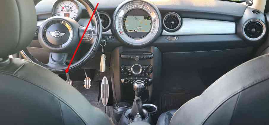

Vue sur le pedalier et la pedale d embrayage d une Mini Cooper S R56

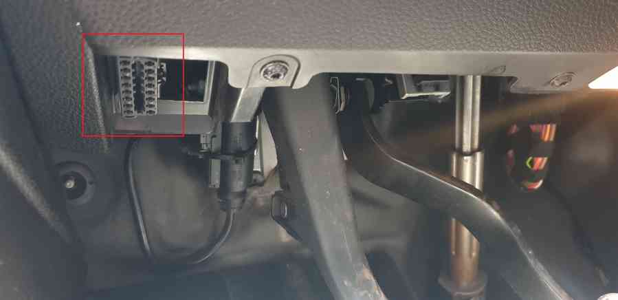

Emplacement de la prise OBD2 encadrée en rouge sur une Mini Cooper S R56 sous le tableau de bord
    Installez-vous confortablement sur le siège conducteur de votre Mini Cooper S R56. La prise OBD2 se trouve exclusivement de ce côté du véhicule, sous le tableau de bord. Aucun outil n'est nécessaire pour y accéder.
  2. Repérez le levier de capot
    Identifiez le levier d'ouverture du capot moteur situé dans la partie inférieure gauche de l'habitacle. Ce repère visuel vous servira de point de référence pour localiser précisément la prise de diagnostic à proximité immédiate.
  3. Localisez la prise OBD2
    Regardez au-dessus du repose-pied gauche, près du levier de capot. La prise OBD2 se trouve dans cette zone, sous le tableau de bord. Elle est accessible directement sans démontage de panneau ni cache de protection.
    Branchez votre appareil de diagnostic sur le connecteur OBD2 à 16 broches. La connexion doit être ferme et stable. Vous pouvez maintenant lancer le diagnostic de votre Mini Cooper S R56 en toute simplicité.
