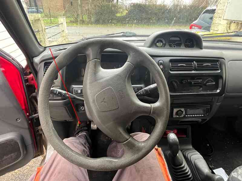

Vue de l intérieur de l habitacle et du volant d un Mitsubishi L200 K74

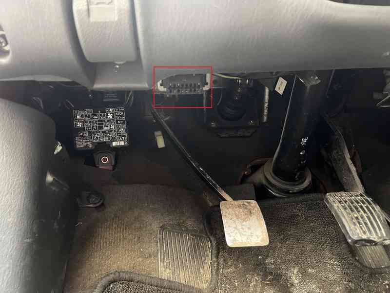

Emplacement de la prise de diagnostic OBD2 sous le volant d une Mitsubishi L200 K74
    Asseyez-vous à la place du conducteur de votre Mitsubishi L200 K74. Cette position vous permettra d'avoir un accès direct à la zone où se situe la prise OBD2, sans avoir à vous contorsionner ou à adopter une posture inconfortable.
  2. Regardez sous le volant
    Orientez votre regard vers la partie inférieure du tableau de bord, directement sous le volant. La prise de diagnostic se trouve dans cette zone, du côté gauche. Aucun démontage de panneau n'est nécessaire pour y accéder.
  3. Repérez le connecteur OBD2
    Identifiez le connecteur à 16 broches de forme trapézoïdale caractéristique des prises OBD2. Sur le L200 K74, celui-ci est facilement accessible et ne nécessite aucun outil particulier pour être atteint.
