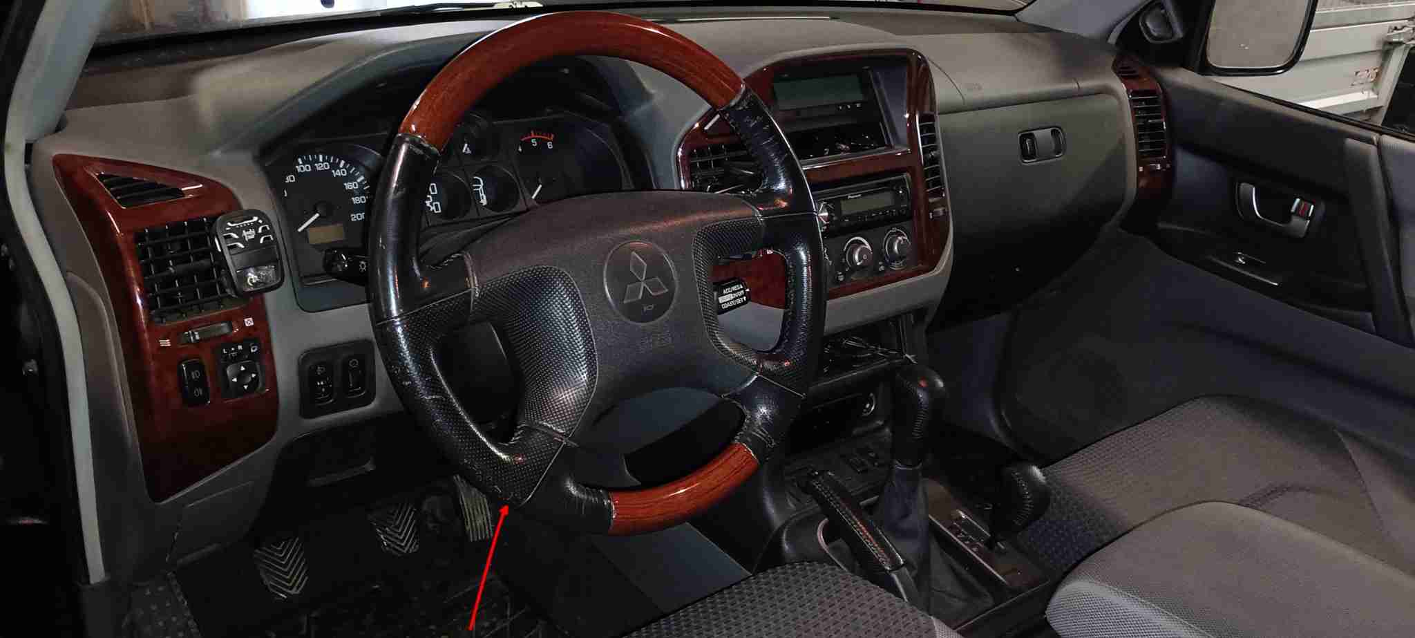

Vue de l interieur et du volant de l habitacle d un Mitsubishi Pajero 3

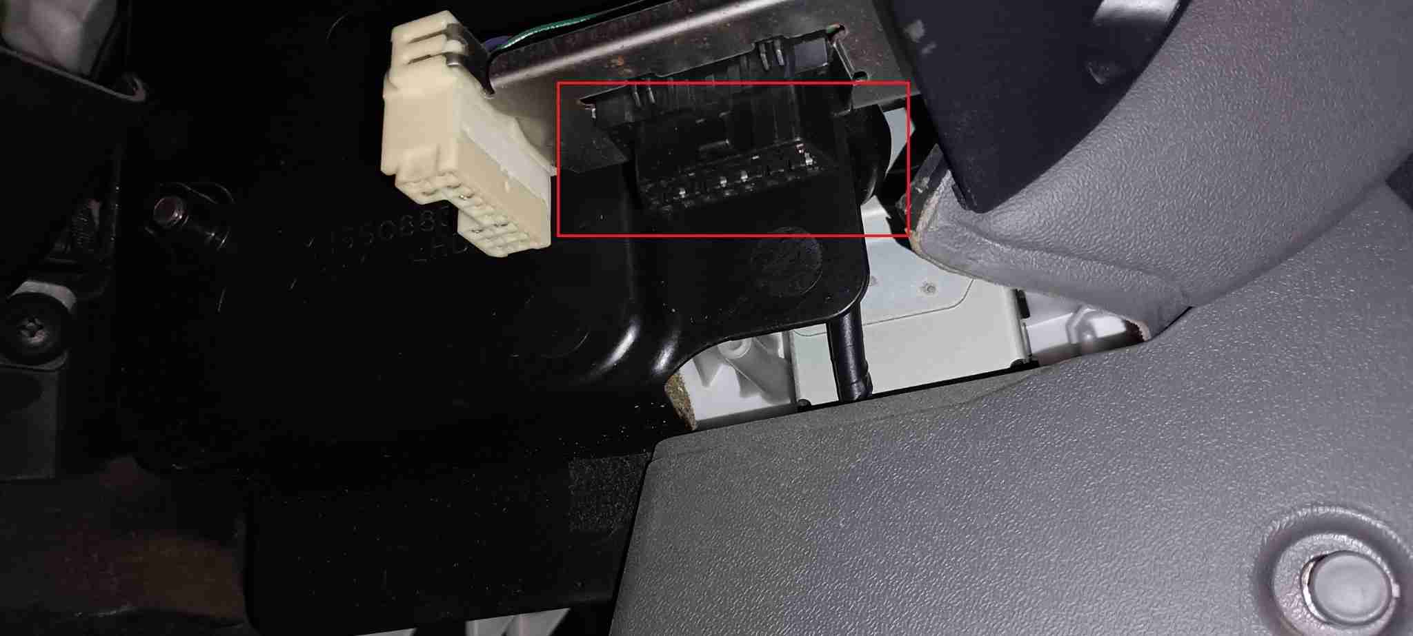

Emplacement de la prise de diagnostic OBD2 sous le tableau de bord d un Mitsubishi Pajero 3
  1. Accédez à l'espace conducteur
    Installez-vous confortablement à la place du conducteur de votre Mitsubishi Pajero 3. Assurez-vous que le contact est coupé avant toute manipulation. Orientez votre regard vers la zone inférieure du tableau de bord, du côté droit du pédalier.
  2. Repérez la zone du pédalier
    Dirigez votre attention vers la droite de la pédale d'accélérateur. La prise OBD2 se situe dans cette zone, généralement visible sans démontage particulier. Elle est positionnée de manière accessible pour faciliter les opérations de diagnostic.
    Localisez le connecteur trapézoïdal à 16 broches caractéristique des prises OBD2. Sur le Pajero 3, cette prise est directement accessible sans nécessiter le retrait de cache ni l'utilisation d'outils spécifiques pour y accéder.
    Connectez votre valise de diagnostic au port OBD2 identifié. Veillez à insérer le connecteur dans le bon sens jusqu'à entendre un léger clic confirmant la connexion. Mettez ensuite le contact pour démarrer la communication avec l'ordinateur de bord.
