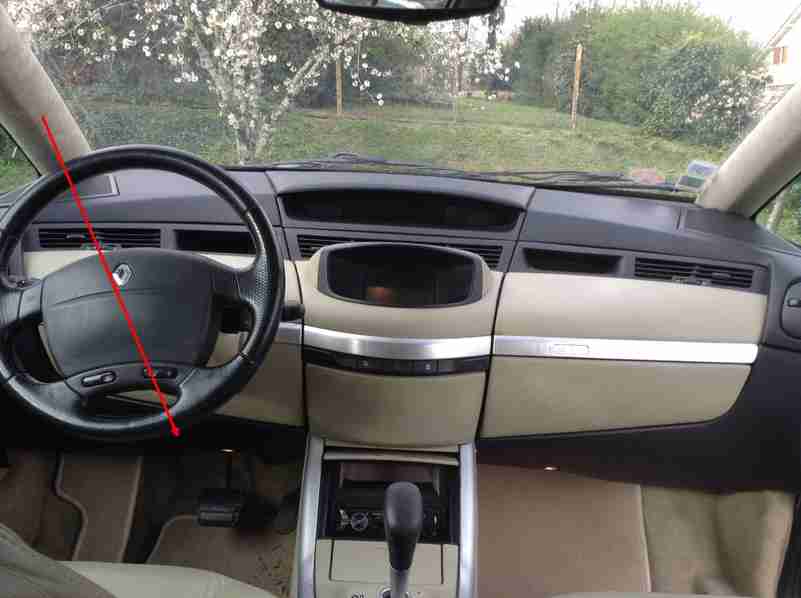

Vue intérieure de la planche de bord et de l'habitacle d'une Renault Avantime pour diagnostic

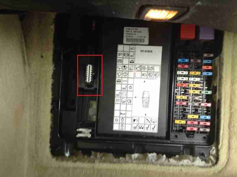

Prise de diagnostic OBD2 rouge encadrée à côté des fusibles d'une Renault Avantime
  1. Repérez le côté conducteur
    Installez-vous à la place du conducteur de votre Renault Avantime. La prise OBD2 se situe dans cette zone, sous la planche de bord. Orientez votre regard vers la partie inférieure gauche du tableau de bord pour commencer votre recherche.
  2. Localisez la boîte à fusibles
    Sous la planche de bord côté conducteur, identifiez la boîte à fusibles. C'est à l'intérieur de ce compartiment que se trouve la prise de diagnostic OBD2. Elle est positionnée de manière à rester protégée tout en étant accessible.
  3. Ouvrez le compartiment fusibles
    Ouvrez délicatement la trappe de la boîte à fusibles. Aucun outil spécial n'est nécessaire pour cette manipulation. Le cache s'enlève généralement par simple pression ou en tirant légèrement vers vous selon le modèle.
    Une fois le compartiment ouvert, repérez le connecteur OBD2 à 16 broches. Branchez votre outil de diagnostic directement sur cette prise. La connexion doit être ferme pour assurer une communication optimale avec les systèmes électroniques du véhicule.
