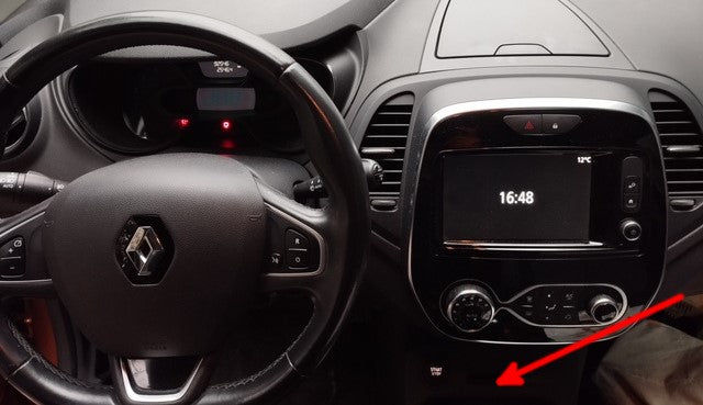

    Asseyez-vous à la place du conducteur de votre Renault Captur 1.5 dCi 110. Cette position vous offre un accès optimal à la console centrale où se situe la prise OBD2. Assurez-vous que le véhicule est à l'arrêt et le contact coupé.
  2. Repérez la console centrale

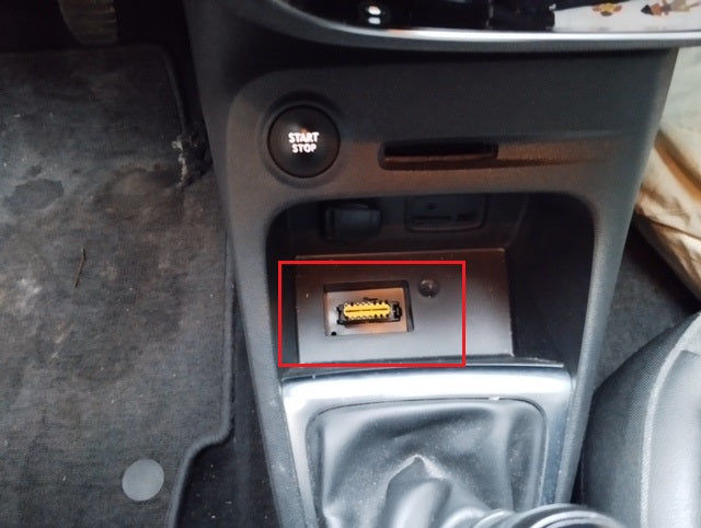

    Dirigez votre attention vers la console centrale de votre véhicule, située entre les deux sièges avant. La prise de diagnostic se trouve dans cette zone, plus précisément sous le lecteur de carte. Aucun démontage n'est nécessaire pour y accéder.
  3. Localisez le lecteur de carte
    Identifiez le lecteur de carte sur la console centrale de votre Renault Captur. La prise OBD2 est positionnée directement en dessous de cet élément. Cet emplacement stratégique protège le connecteur tout en garantissant un accès simple et rapide.
    Une fois la prise OBD2 localisée sous le lecteur de carte, branchez votre valise de diagnostic. Le connecteur s'insère facilement sans nécessiter d'outils particuliers. Vous pouvez maintenant lancer le diagnostic de votre Renault Captur 1.5 dCi 110.
