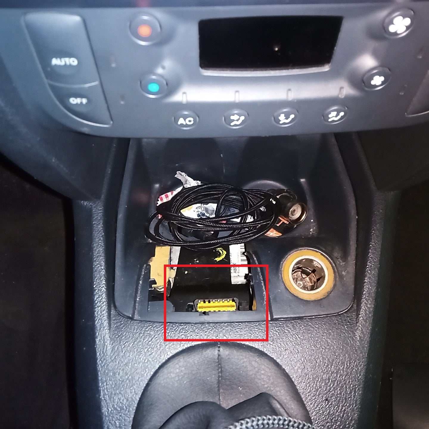

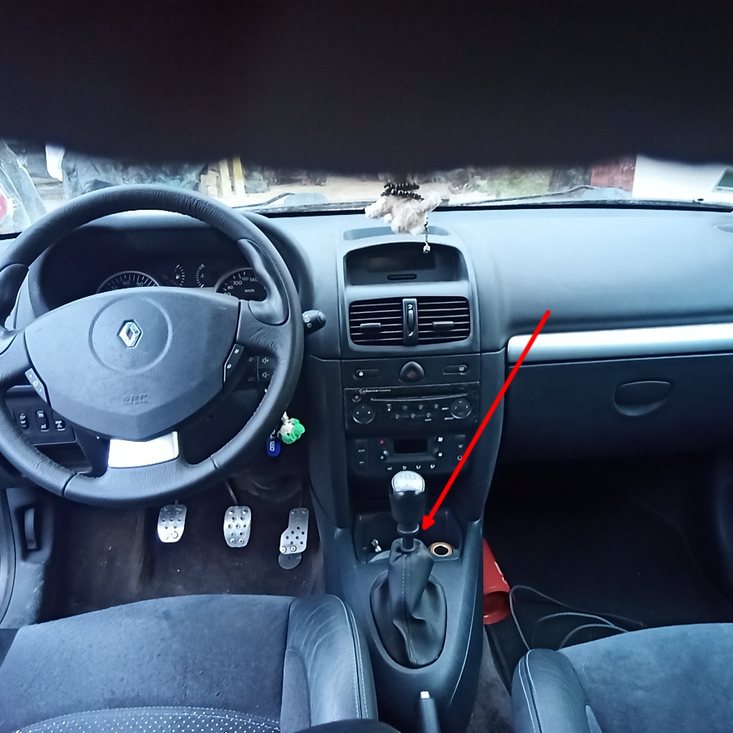

Localisation de la prise de diagnostic OBD sous le levier de vitesse d'une Renault
Localisation de la prise de diagnostic OBD2 sous la console centrale d'une voiture
  1. Localisez la console centrale
    Dirigez-vous vers la console centrale de votre Renault Clio 2 RS 182. La prise OBD2 se trouve dans cette zone, plus précisément sous le cendrier. Repérez visuellement cet emplacement avant de procéder à l'ouverture.
  2. Identifiez le cache protecteur
    Sous le cendrier, vous apercevrez un cache de protection qui dissimule la prise de diagnostic. Ce cache plastique est conçu pour protéger le connecteur OBD2 de la poussière et des débris au quotidien.
  3. Déclipsez le cache délicatement
    Retirez le cache en le déclipsant doucement avec vos doigts. Aucun outil spécial n'est nécessaire pour cette opération. Exercez une pression légère et uniforme pour libérer les attaches sans endommager le plastique.
    Une fois le cache retiré, la prise OBD2 à 16 broches est directement accessible. Branchez votre appareil de diagnostic en veillant à bien aligner le connecteur. La connexion doit être ferme et stable pour assurer une communication optimale.
