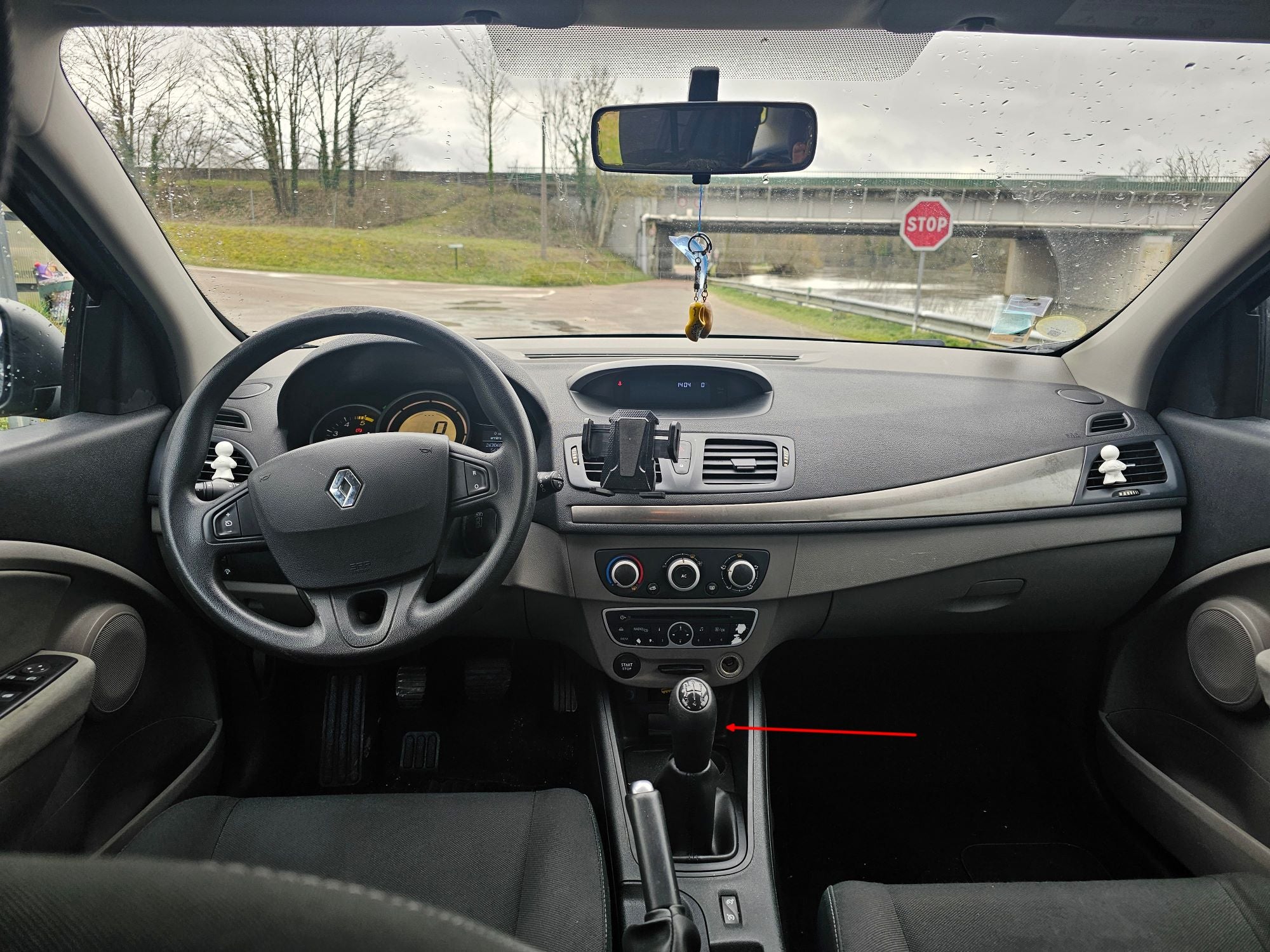

Vue intérieure du tableau de bord montrant l'emplacement de la prise OBD2 sur Renault Mégane 3

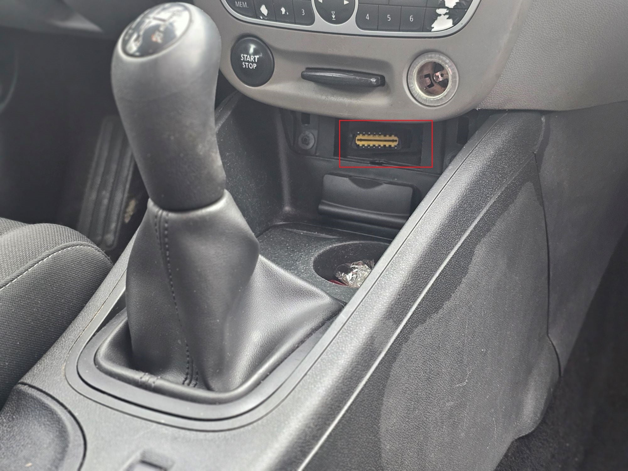

Prise de diagnostic OBD jaune situee pres du levier de vitesse d une Renault
  1. Repérez la zone centrale
    Installez-vous à la place du conducteur et dirigez votre attention vers la console centrale de votre Renault Mégane 3 Estate. La prise OBD2 se situe dans la zone avant du levier de vitesse, dissimulée derrière un cache plastique.
    Localisez le panneau plastique de protection positionné juste devant le levier de vitesse. Ce cache amovible protège la prise OBD2 des poussières et des regards. Il s'intègre discrètement dans l'habillage de la console centrale.
    Ôtez le cache plastique en le tirant doucement vers vous. Aucun outil n'est nécessaire pour cette opération. Le panneau se déclipse facilement grâce à un système de fixation simple prévu par le constructeur.
    Une fois le cache retiré, la prise OBD2 à 16 broches apparaît. Branchez votre valise de diagnostic en veillant à insérer le connecteur dans le bon sens. La connexion doit être ferme pour assurer une communication optimale avec l'électronique du véhicule.
