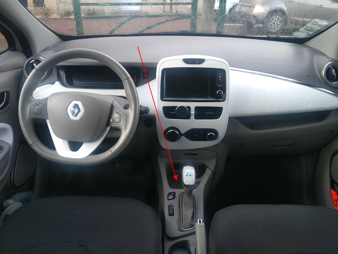

Fleche indiquant l emplacement de la prise OBD pour valise de diagnostic sur Renault Zoe

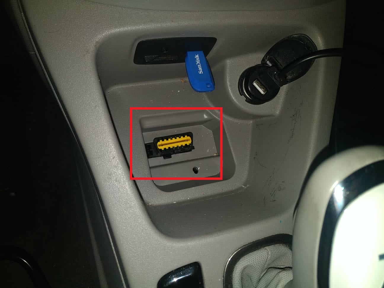

Prise de diagnostic OBD jaune situee dans la console centrale d un vehicule
  1. Localisez la console centrale
    Installez-vous côté conducteur et identifiez la console centrale située entre les deux sièges avant. Le vide-poche se trouve juste devant le levier de vitesses. C'est sous cet emplacement que se cache la prise OBD2 de votre Zoé.
  2. Retirez l'habillage du vide-poche
    Soulevez délicatement l'habillage de fond du vide-poche de la console centrale. Cette opération ne nécessite aucun outil spécial. Tirez doucement vers le haut pour déclipser la pièce sans forcer afin d'éviter toute détérioration.
  3. Identifiez la prise OBD2
    Une fois l'habillage retiré, repérez le connecteur OBD2 à 16 broches. La prise est positionnée de manière accessible, directement visible sous le cache que vous venez de retirer. Elle permet la connexion directe de votre outil de diagnostic.
    Branchez votre équipement de diagnostic sur le connecteur OBD2. Assurez-vous que la connexion est bien établie avant de mettre le contact. Votre outil peut maintenant communiquer avec les systèmes électroniques de votre Renault Zoé Phase 1 R90 92cv.
