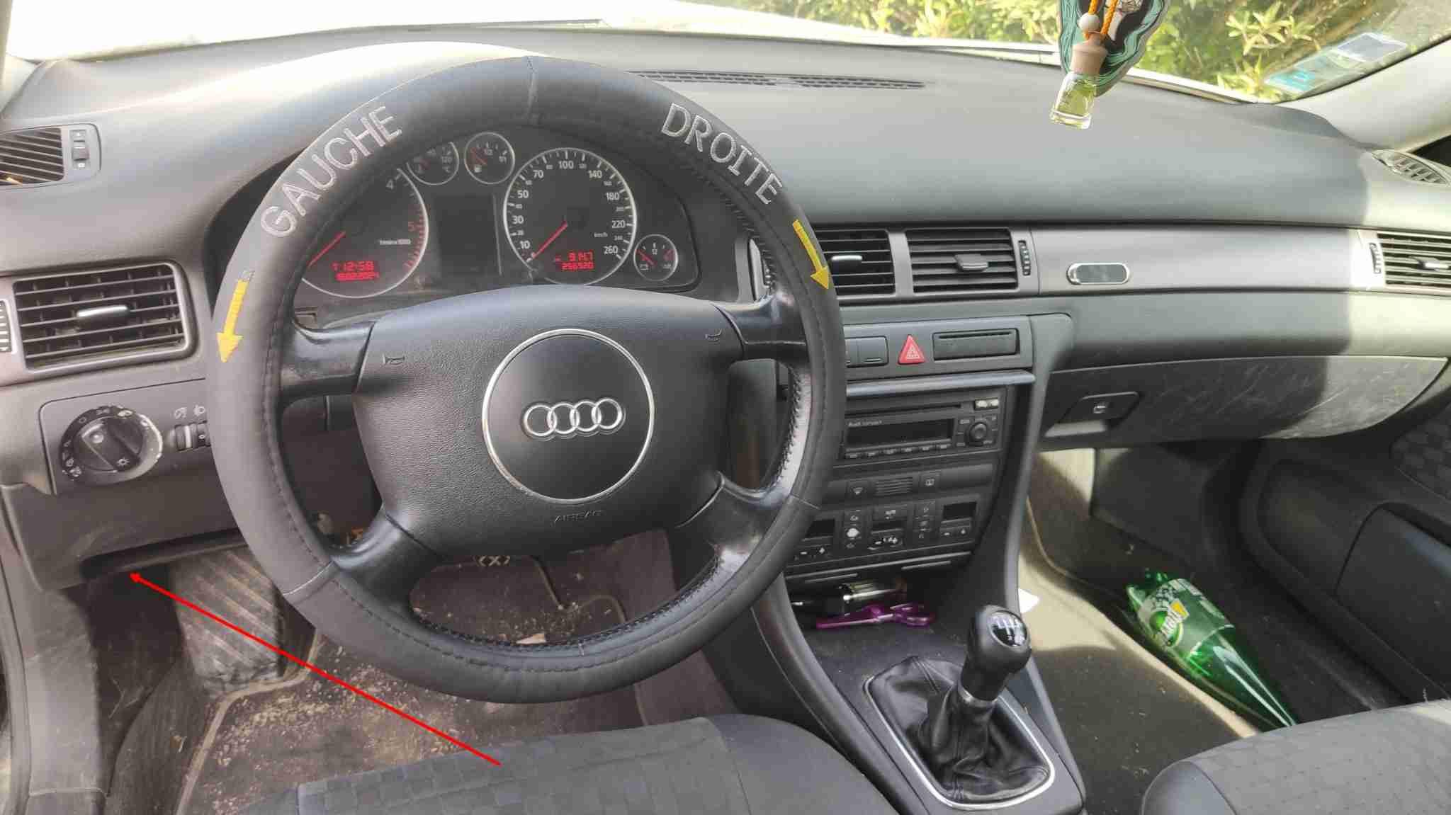

Localisation de la prise de diagnostic OBD2 sous le tableau de bord d une Audi A6 Avant C5

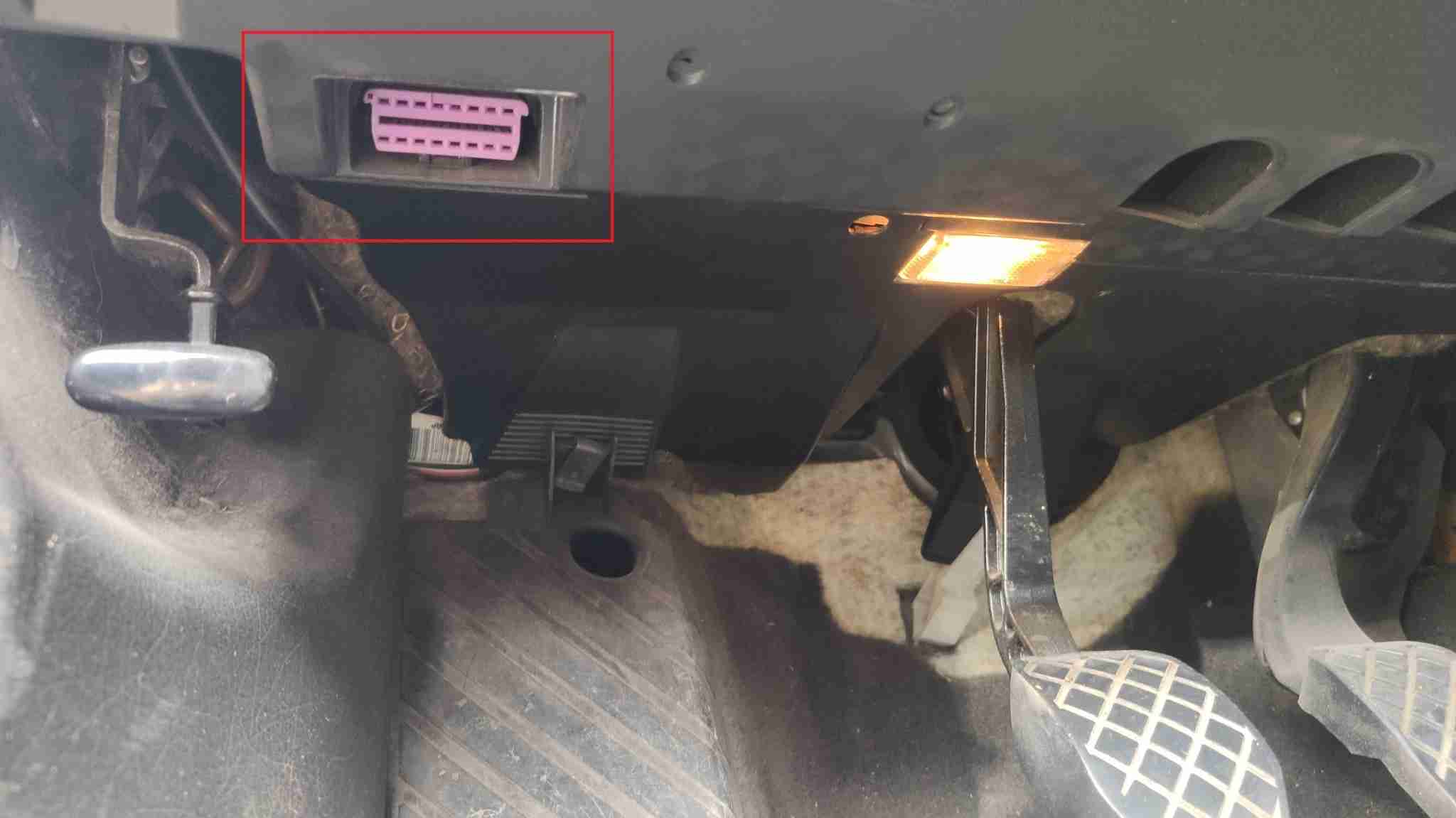

Emplacement de la prise OBD2 violette sous le tableau de bord d une Audi A6 Avant C5
    Asseyez-vous à la place du conducteur ou positionnez-vous face au pédalier. Cette position vous offre le meilleur angle de vue pour repérer la prise OBD2, située dans la zone inférieure du tableau de bord gauche.
  2. Regardez au-dessus du pédalier
    Orientez votre regard vers la partie supérieure du pédalier, sur le côté gauche. La prise OBD2 de l'Audi A6 Avant C5 se trouve dans cette zone, généralement visible sans avoir besoin de démonter quoi que ce soit.
    Repérez le connecteur trapézoïdal à 16 broches caractéristique des prises OBD2. Sur ce modèle, la prise est facilement accessible et ne nécessite aucun outil particulier ni le retrait de cache de protection.
    Connectez votre valise de diagnostic directement sur la prise OBD2. L'emplacement dégagé au-dessus du pédalier gauche permet une connexion rapide et stable pour effectuer la lecture des codes défauts de votre véhicule.
