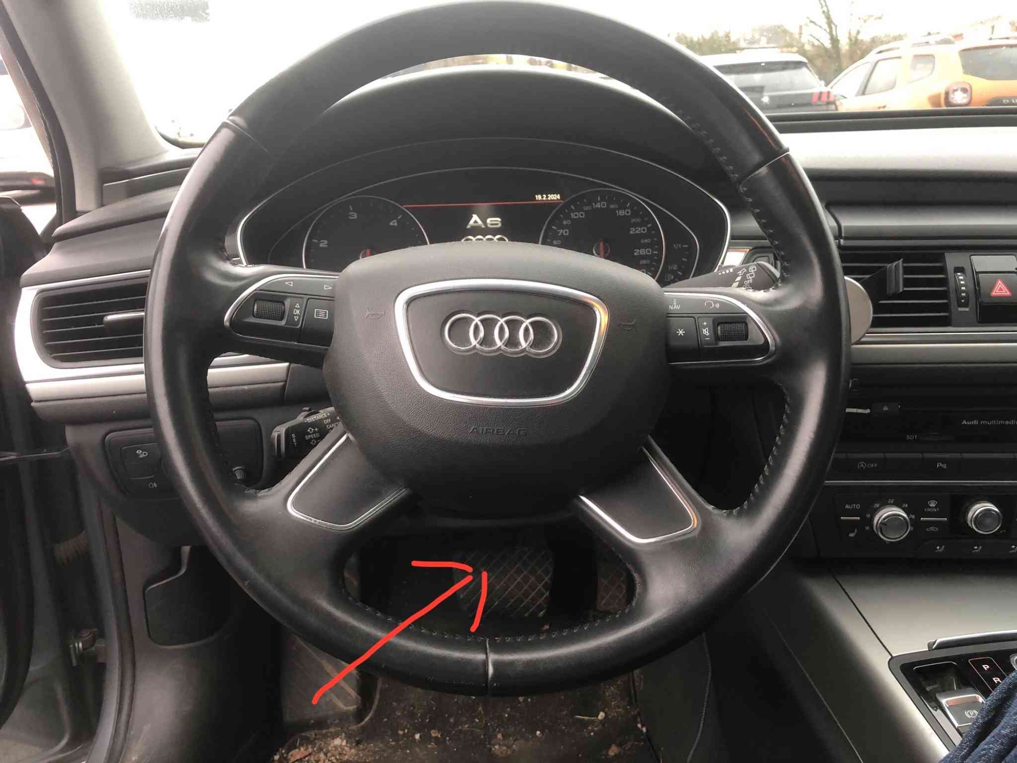

Volant en cuir et tableau de bord de l habitacle d une Audi A6 C7

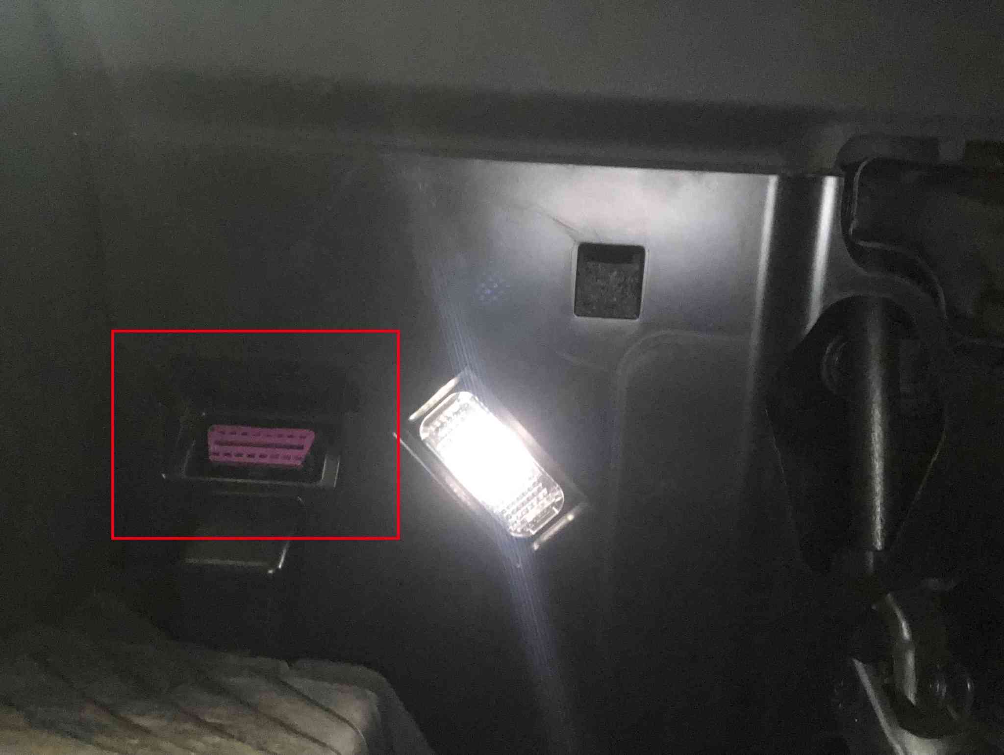

Localisation de la prise de diagnostic OBD2 violette sous le tableau de bord d une Audi A6 C7
    Asseyez-vous sur le siège conducteur ou positionnez-vous à côté de la portière ouverte. Cette position vous permettra d'accéder facilement à la zone située sous le volant où se trouve la prise de diagnostic de votre Audi A6 C7.
    Dirigez votre regard vers la partie inférieure du tableau de bord, directement sous la colonne de direction. La prise OBD2 est accessible sans avoir besoin de démonter de panneau ni d'utiliser d'outils spécifiques sur ce modèle.
    Identifiez le connecteur trapézoïdal à 16 broches caractéristique des prises OBD2. Sur l'Audi A6 C7, celui-ci est positionné de manière visible et facilement accessible, permettant une connexion rapide de votre outil de diagnostic.
    Insérez délicatement le connecteur de votre appareil de diagnostic dans la prise OBD2. Assurez-vous que la connexion est bien établie avant de mettre le contact pour lancer la communication avec les calculateurs de votre véhicule.
