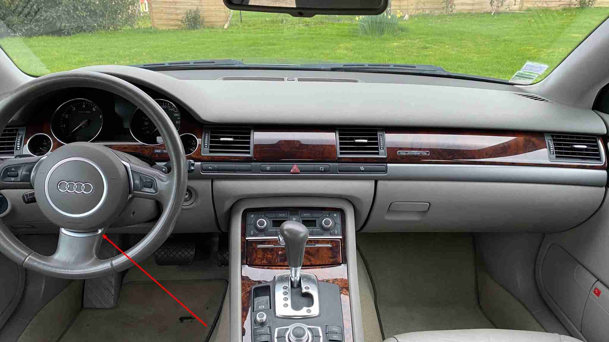

Vue intérieure de l habitacle d une Audi A8 pour diagnostic de panne

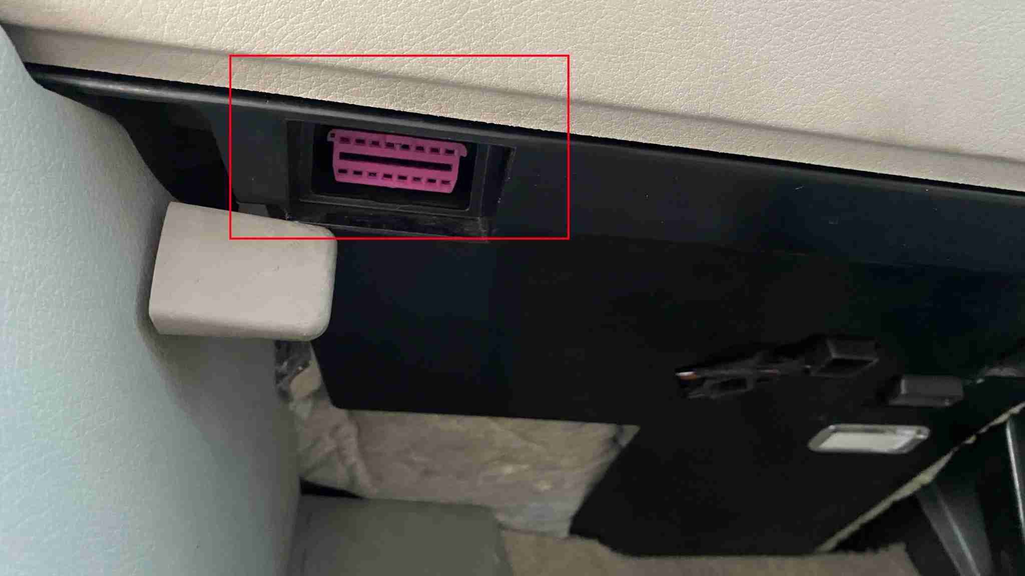

Emplacement de la prise de diagnostic OBD2 violette sous le tableau de bord d une Audi A8
    Prenez place sur le siège conducteur de votre Audi A8 3.7. Assurez-vous que le contact est coupé avant de commencer votre recherche. Cette position vous offre l'angle idéal pour accéder à la zone où se situe la prise de diagnostic.
    Orientez votre regard vers la partie inférieure du tableau de bord, directement sous le volant. La prise OBD2 de l'Audi A8 3.7 se trouve dans cette zone, facilement accessible sans démontage ni outil particulier.
    Identifiez le connecteur à 16 broches de forme trapézoïdale caractéristique des prises OBD2. Sur l'Audi A8 3.7, celui-ci est positionné de manière visible et accessible, permettant une connexion directe avec votre appareil de diagnostic.
    Branchez votre valise de diagnostic sur le connecteur OBD2 en veillant à l'insérer correctement. La connexion doit être ferme et stable. Vous pouvez ensuite mettre le contact pour démarrer la communication entre l'outil et les systèmes électroniques du véhicule.
