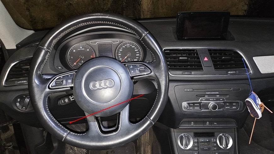

Vue de l habitacle et du volant d une Audi Q3 pour le diagnostic auto

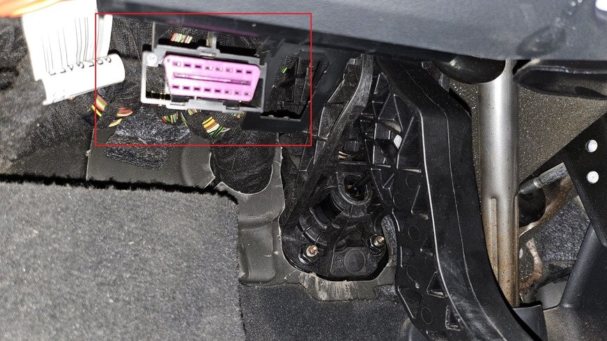

Prise de diagnostic OBD2 violette localisée sous le tableau de bord d une Audi Q3
    Asseyez-vous à la place du conducteur de votre Audi Q3. Positionnez-vous confortablement afin de pouvoir vous pencher vers le bas du tableau de bord. Cette position vous permettra d'avoir une vue optimale sur la zone située sous le volant.
  2. Repérez la boîte à fusibles
    Regardez sous le volant, légèrement à gauche. Vous trouverez la boîte à fusibles fixée sous le tableau de bord. C'est le point de repère principal pour localiser la prise OBD2 de votre Audi Q3.
  3. Localisez la prise OBD2
    La prise de diagnostic se trouve juste en dessous de la boîte à fusibles. Penchez-vous pour observer cette zone. Le connecteur OBD2 est facilement accessible et orienté vers le bas pour faciliter le branchement de votre outil de diagnostic.
    Une fois la prise identifiée, insérez le connecteur de votre équipement de diagnostic. La connexion doit être ferme et stable. Vous pouvez maintenant mettre le contact et lancer la lecture des données de votre véhicule.
