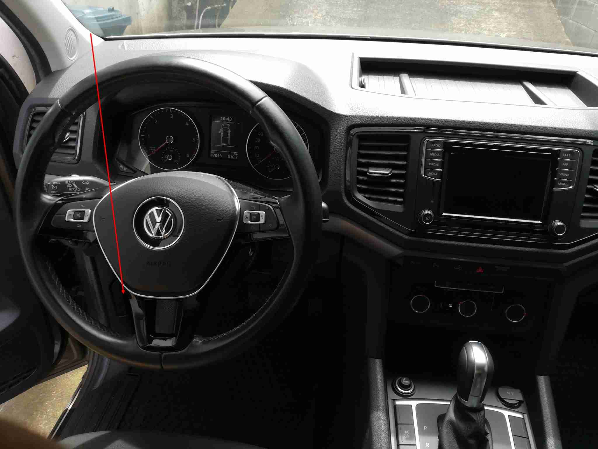

Vue de l interieur et du volant d un Volkswagen Amarok TDI V6 compatible avec nos valises de diagnostic

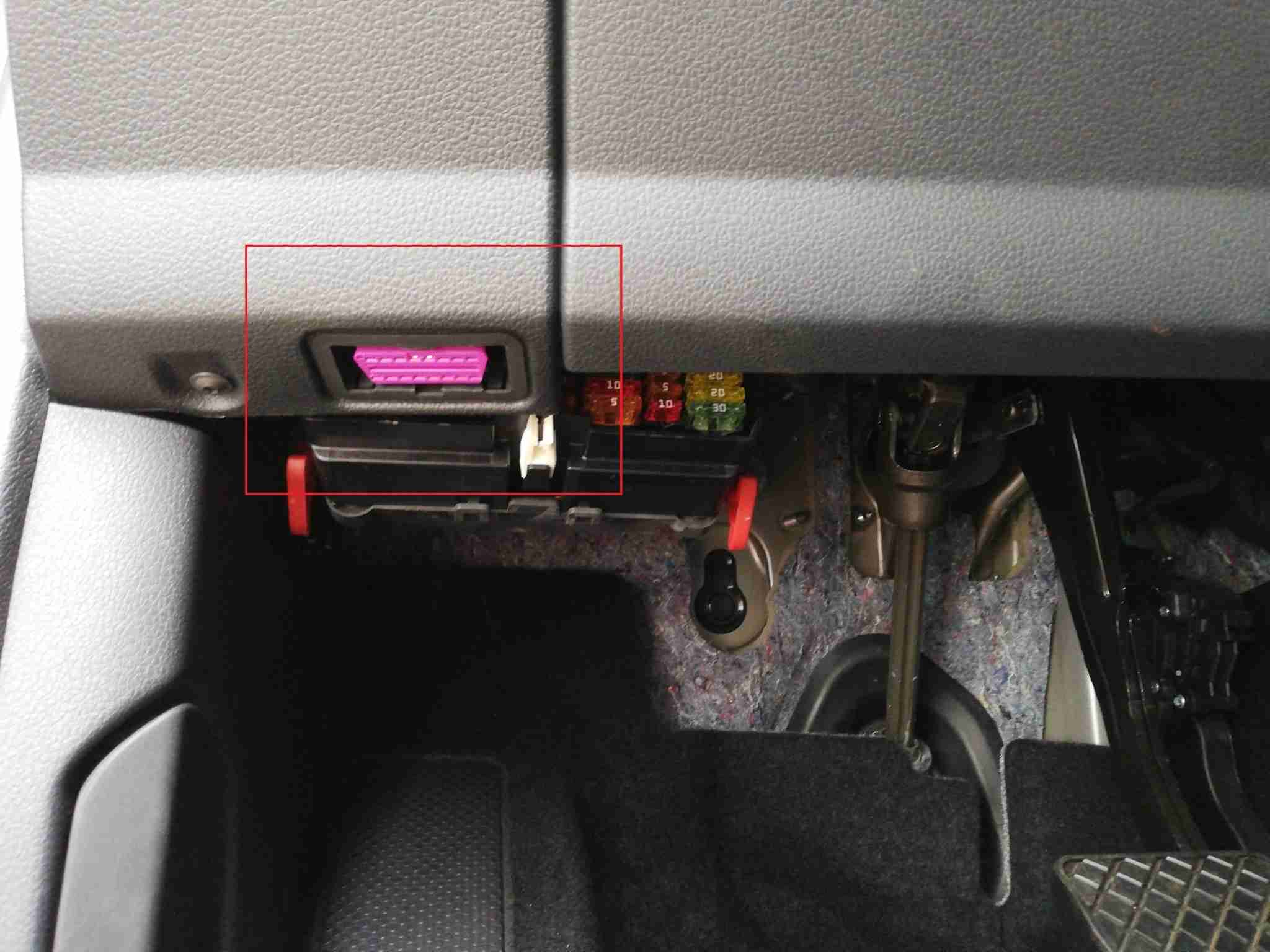

Emplacement de la prise OBD2 de diagnostic sous le tableau de bord d une Volkswagen Amarok TDI V6
    Asseyez-vous à la place du conducteur de votre Volkswagen Amarok TDi V6. Cette position vous permettra d'accéder facilement à la zone où se situe la prise OBD2, située dans la partie inférieure gauche de l'habitacle.
  2. Repérez le repose-pied gauche
    Identifiez l'espace où votre pied gauche repose naturellement lorsque vous conduisez. La prise de diagnostic se trouve juste au-dessus de cette zone, sous le tableau de bord. Penchez-vous légèrement pour mieux visualiser cet emplacement.
  3. Localisez la prise OBD2
    Regardez sous le tableau de bord, au-dessus du repose-pied gauche. Vous y trouverez la prise OBD2 de forme trapézoïdale à 16 broches. Cet emplacement protégé garantit un accès direct et pratique pour connecter votre équipement de diagnostic.
    Une fois la prise repérée, branchez votre outil de diagnostic en alignant correctement le connecteur. La connexion doit être ferme et stable. Vous pouvez maintenant lancer le diagnostic de votre Volkswagen Amarok TDi V6.
