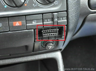

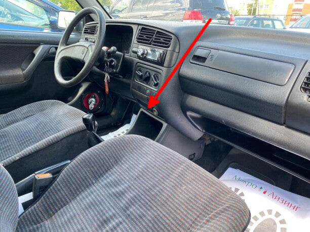

  1. Localisez la console centrale
    Dirigez-vous vers la partie inférieure de la console centrale de votre Volkswagen Golf III. La prise OBD2 se trouve dans cette zone, sous les commandes de chauffage et au-dessus de l'allume-cigare. Repérez visuellement le cache qui la dissimule.
  2. Identifiez le cache protecteur
    Observez attentivement la zone située juste sous les boutons de chauffage. Un petit cache en plastique protège la prise de diagnostic. Ce panneau amovible est conçu pour se fondre dans l'esthétique de l'habitacle tout en offrant un accès discret.
    Ôtez délicatement le cache de protection sans outil particulier. Une légère pression ou un mouvement de levier suffit généralement à le détacher. Procédez avec précaution pour éviter d'endommager les clips de fixation en plastique.
    Une fois le cache retiré, la prise OBD2 à 16 broches apparaît clairement. Branchez votre valise de diagnostic en alignant correctement le connecteur. Assurez-vous que la connexion soit bien stable avant de lancer toute procédure de lecture des données véhicule.
