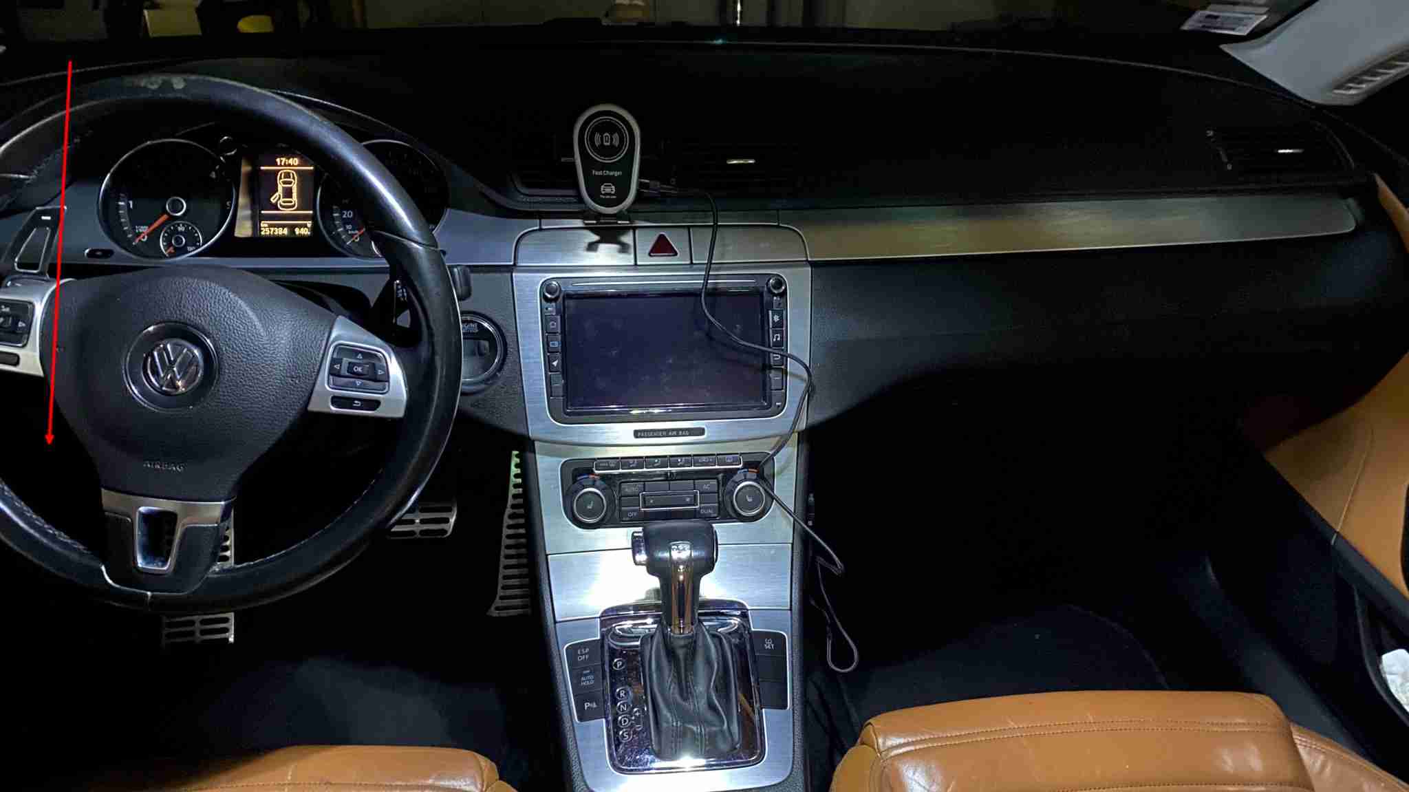

Vue de l interieur de l habitacle d une Volkswagen Passat CC avec volant et console centrale

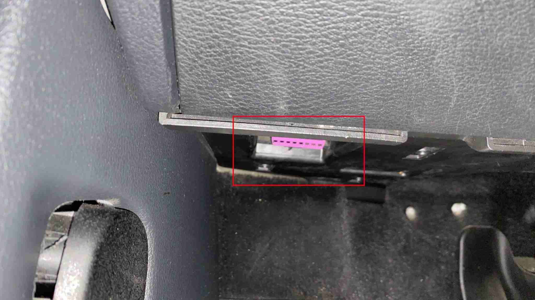

Emplacement de la prise de diagnostic OBD2 violette sous le tableau de bord d une Volkswagen Passat CC
    Asseyez-vous confortablement sur le siège conducteur de votre Volkswagen Passat CC. Assurez-vous que le contact est coupé et que vous disposez d'un éclairage suffisant pour bien visualiser la zone sous le tableau de bord.
  2. Repérez le tableau de bord
    Orientez votre regard vers la partie inférieure gauche du tableau de bord, située directement sous le volant. La prise OBD2 se trouve dans cette zone, généralement dissimulée pour des raisons esthétiques et de protection.
  3. Localisez la prise OBD2
    Penchez-vous légèrement et regardez sous le tableau de bord, à gauche du volant. La prise OBD2 de forme trapézoïdale à 16 broches est accessible sans démontage particulier. Elle peut être positionnée verticalement ou légèrement inclinée.
    Une fois la prise identifiée, branchez votre valise de diagnostic en veillant à insérer le connecteur dans le bon sens. La connexion doit être ferme et stable pour garantir une communication optimale avec les systèmes électroniques de votre Passat CC.
