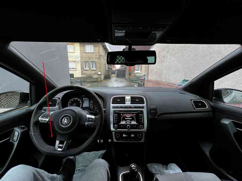

    Installez-vous confortablement sur le siège conducteur de votre Volkswagen Polo WRC 220ch. La prise OBD2 se situe dans cette zone, vous permettant un accès direct sans avoir à vous déplacer autour du véhicule pour effectuer votre diagnostic.
  2. Repérez le pédalier gauche
    Orientez votre regard vers le bas, à gauche du pédalier, au niveau de la zone où repose votre pied gauche en conduite. La prise de diagnostic se trouve dans cette partie inférieure du tableau de bord, à proximité immédiate des pédales.
  3. Identifiez la molette du capot
    Localisez la molette d'ouverture du capot moteur située dans cette même zone. La prise OBD2 de votre Polo WRC 220ch se trouve précisément à ce niveau, offrant un repère visuel fiable pour identifier rapidement le connecteur.

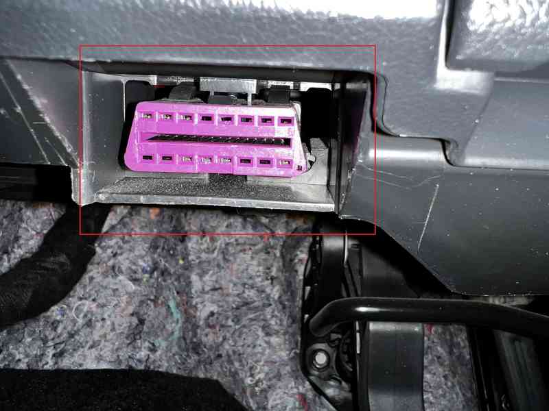

  4. Accédez à la prise OBD2
    Penchez-vous légèrement sous le tableau de bord pour visualiser le connecteur OBD2. Celui-ci est bien protégé tout en restant accessible, vous permettant de brancher facilement votre outil de diagnostic pour analyser les systèmes de votre véhicule.
