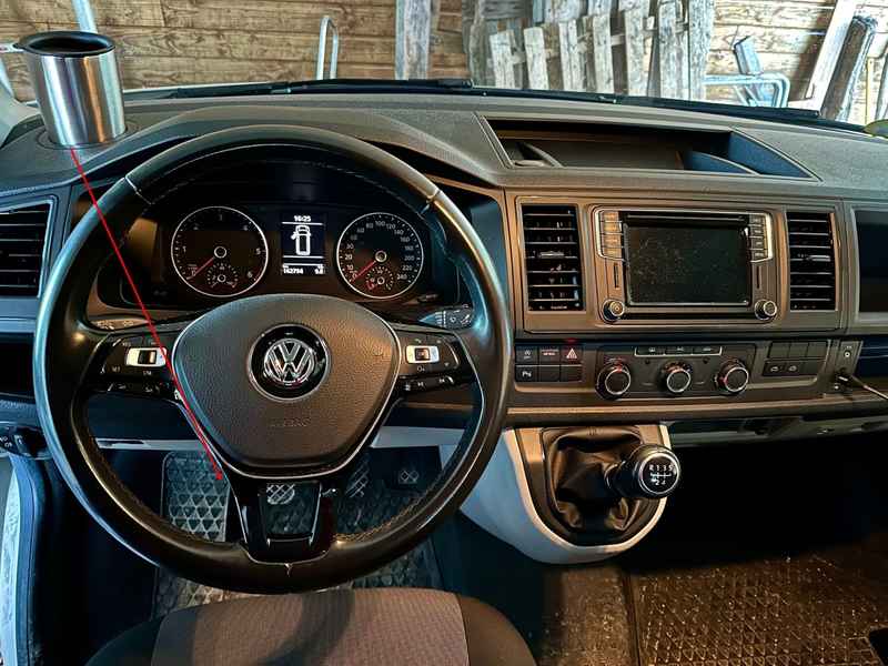

Tableau de bord et volant d un utilitaire Volkswagen Transporter T6 compatible avec nos valises diagnostic

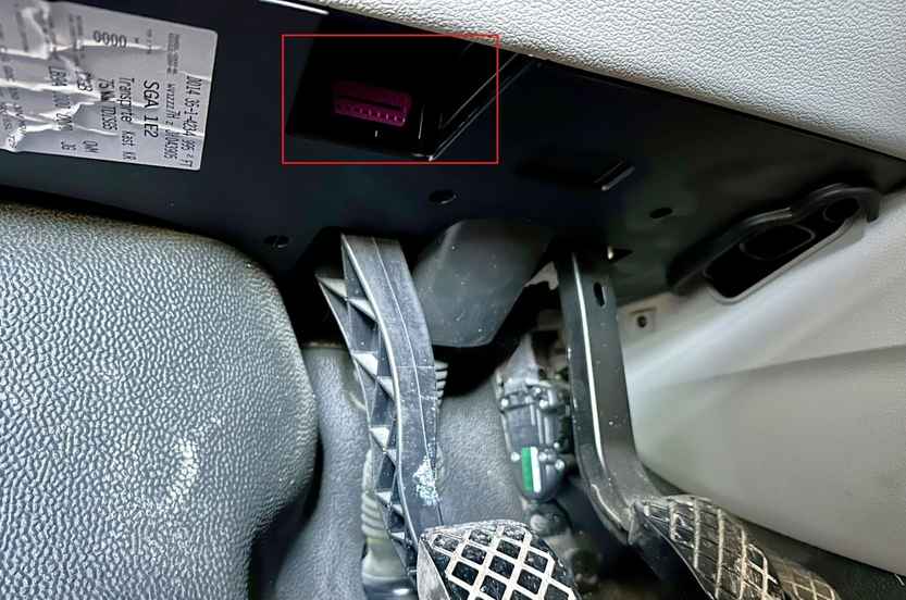

Emplacement de la prise OBD de couleur violette sous le volant d un Volkswagen Transporter T6
    Asseyez-vous confortablement à la place du conducteur de votre Volkswagen Transporter T6. Orientez votre regard vers la zone inférieure du tableau de bord, au niveau des pédales, où se situe la prise de diagnostic.
  2. Repérez la pédale d'embrayage
    Identifiez la pédale d'embrayage située à gauche dans l'espace conducteur. La prise OBD2 se trouve directement au-dessus de cette pédale, dans un emplacement facilement accessible sans démontage particulier.
  3. Localisez la prise OBD2
    Levez les yeux à l'aplomb de la pédale d'embrayage. Vous trouverez la prise OBD2 fixée sous le tableau de bord. Son positionnement garantit une protection optimale tout en restant parfaitement accessible pour vos opérations de diagnostic.
    Branchez directement votre appareil de diagnostic sur le connecteur OBD2 à 16 broches. Aucun outil ni démontage de panneau n'est nécessaire pour accéder à cette prise et effectuer la lecture des données de votre véhicule.
