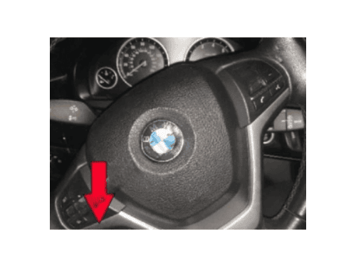

Gros plan sur les commandes au volant d une BMW X5 F15 avec une fleche rouge

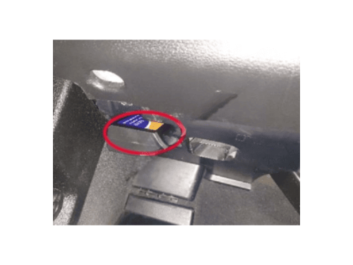

Localisation de la prise de diagnostic OBD sous le tableau de bord d une BMW X5 F15
    Asseyez-vous à la place du conducteur de votre BMW X5 F15. Orientez votre regard vers la partie inférieure de la planche de bord, à droite de la colonne de direction. C'est dans cette zone que se cache le connecteur OBD2.

    Identifiez le petit cache en plastique situé sous le tableau de bord, à proximité immédiate de la colonne de direction. Ce cache discret protège la prise OBD2 et s'intègre harmonieusement au design intérieur de votre X5 F15.
    Ôtez le cache amovible en tirant doucement dessus ou en appuyant sur les clips de fixation. Aucun outil n'est nécessaire pour cette opération. La prise OBD2 à 16 broches apparaît alors, prête à recevoir votre valise de diagnostic.
    Branchez votre appareil de diagnostic sur le connecteur OBD2 en alignant correctement les broches. Une fois connecté, vous pouvez lire les codes défaut, surveiller les paramètres moteur et effectuer l'entretien courant de votre BMW X5 F15.
