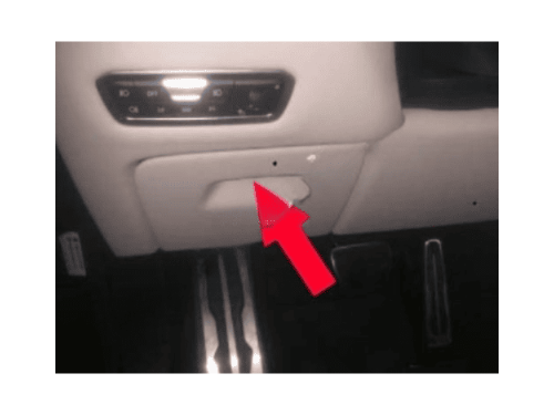

Emplacement de la trappe sous le volant d un SUV BMW X5 G05 pour diagnostic

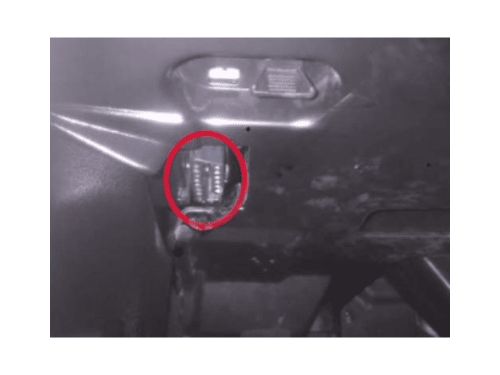

Photo montrant l emplacement de la prise OBD2 entouree en rouge sous le tableau de bord d une BMW X5 G05
    Asseyez-vous à la place du conducteur ou accroupissez-vous face au poste de conduite. La prise OBD2 de votre BMW X5 G05 se situe dans la zone inférieure de la planche de bord, à proximité immédiate de vos jambes.
    Orientez votre regard sous le volant, vers la droite de la colonne de direction. C'est dans cette zone précise que BMW a choisi d'implanter le connecteur OBD2, conformément aux standards du constructeur allemand.
  3. Identifiez le cache amovible
    Recherchez un petit cache en plastique dissimulant la prise diagnostic. Sur le BMW X5 G05, ce cache protecteur se retire facilement sans outil, d'un simple mouvement de la main ou en appuyant sur les clips de fixation.
  4. Accédez à la prise OBD2
    Retirez délicatement le cache pour révéler le connecteur OBD2 à 16 broches. La prise est désormais accessible et prête à recevoir votre valise de diagnostic pour effectuer la lecture des codes défaut et le suivi des paramètres de votre véhicule.
