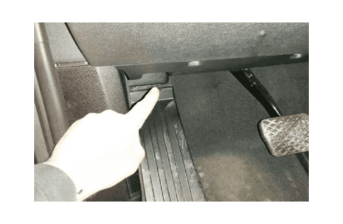

Localisation de la prise de diagnostic OBD sous le tableau de bord d une BMW X6 E71

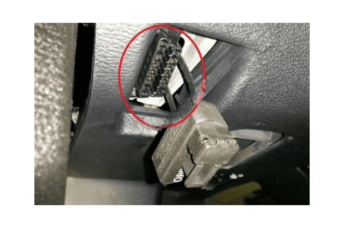

Localisation de la prise de diagnostic OBD2 sous le tableau de bord d une BMW X6 E71
    Asseyez-vous à la place du conducteur ou accroupissez-vous face au pédalier. La prise OBD2 de la BMW X6 E71 se situe dans cette zone, sous la planche de bord, à proximité immédiate de la colonne de direction.
    Orientez votre regard vers la droite de la colonne de direction. La prise diagnostic est positionnée dans cette partie inférieure du tableau de bord, légèrement en retrait pour rester discrète tout en restant accessible.
    Identifiez le petit cache amovible qui dissimule le connecteur OBD2. Retirez-le délicatement en le déclipsant à la main. Aucun outil n'est nécessaire pour cette manipulation simple et rapide.
    Une fois le cache retiré, la prise OBD2 à 16 broches apparaît. Branchez votre outil de diagnostic en veillant à l'insérer correctement. Vous pouvez maintenant lire les codes défaut de votre BMW X6 E71.
