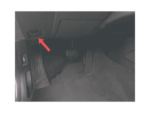

Emplacement de la prise diagnostic OBD2 sous le tableau de bord d une BMW Z4
    Installez-vous côté conducteur de votre BMW Z4 E85. La prise OBD2 se trouve dans cette zone, sous la planche de bord. Assurez-vous d'avoir suffisamment d'espace pour vous pencher confortablement et observer la partie inférieure du tableau de bord.
    Orientez votre regard vers la droite de la colonne de direction. La prise OBD2 est positionnée dans cette zone spécifique, légèrement en retrait. Elle n'est pas visible au premier coup d'œil car elle est protégée par un élément de finition.

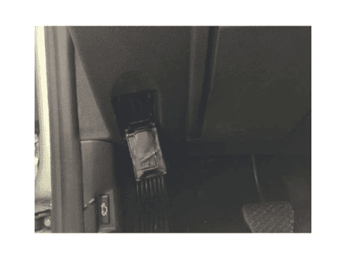

    Localisez le petit cache amovible qui dissimule le connecteur OBD2. Ce cache plastique se retire facilement sans outil, généralement par simple pression ou en tirant délicatement. Une fois ôté, la prise de diagnostic à 16 broches apparaît, prête à recevoir votre valise de diagnostic.
    Branchez votre valise de diagnostic sur le connecteur OBD2 en respectant le sens d'insertion. La connexion doit être ferme mais sans forcer. Mettez le contact de votre BMW Z4 E85 sans démarrer le moteur pour établir la communication avec les systèmes électroniques du véhicule.
