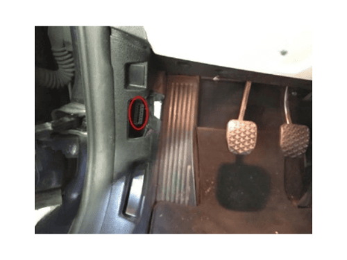

Localisation de la prise de diagnostic OBD indiquée par une flèche rouge sur une BMW Z4 E89

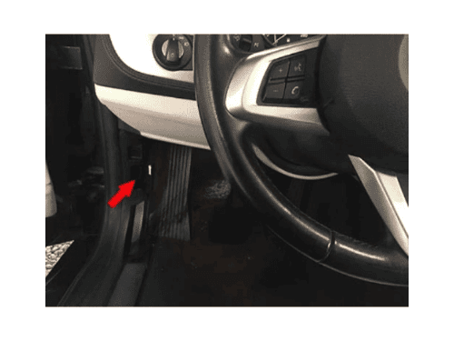

Emplacement de la prise de diagnostic OBD entouré en rouge sur une BMW Z4 E89
    Asseyez-vous à la place du conducteur de votre BMW Z4 E89. Orientez votre regard vers la partie inférieure de la planche de bord, à droite de la colonne de direction. C'est dans cette zone que se situe le connecteur OBD2.

    Identifiez le cache plastique situé sous le tableau de bord, près du pédalier. Ce cache de protection dissimule la prise OBD2 et se retire facilement à la main, sans outil particulier.
    Ôtez délicatement le cache en le tirant vers vous. La prise OBD2 à 16 broches apparaît alors, prête à recevoir votre valise de diagnostic. Veillez à conserver le cache à portée de main pour le remettre en place après utilisation.
