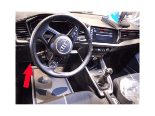

Emplacement de la prise OBD pour valise de diagnostic sur le tableau de bord d une Audi A1 GB

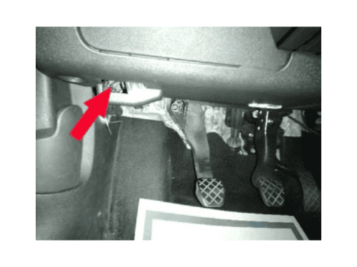

Localisation de la prise de diagnostic OBD2 sous le tableau de bord d une Audi A1 GB
    Installez-vous côté conducteur de votre Audi A1 (GB). La prise OBD2 se situe dans cette zone, à proximité immédiate du volant. Assurez-vous d'avoir suffisamment d'espace pour vous pencher sous le tableau de bord.
    Orientez votre regard sous le tableau de bord, au niveau de la colonne de direction. La prise OBD2 de l'Audi A1 (GB) est positionnée à hauteur de vos genoux, légèrement en retrait pour rester discrète.
    Localisez le cache amovible qui dissimule le connecteur OBD2. Ce cache plastique se retire facilement sans outil, en exerçant une légère pression ou en le déclipsant délicatement pour accéder à la prise.
    Une fois le cache retiré, vous apercevez le connecteur OBD2 à 16 broches. Branchez votre outil de diagnostic en alignant correctement les broches, puis mettez le contact pour démarrer la lecture des données véhicule.
