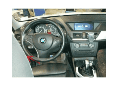

    Asseyez-vous à la place du conducteur de votre BMW X1 E84. La prise OBD2 se situe dans cette zone, sous la planche de bord. Gardez une lampe à portée de main pour faciliter vos recherches dans cet espace parfois sombre.
    Orientez votre regard vers la droite de la colonne de direction, dans la partie inférieure du tableau de bord. C'est dans cette zone précise que BMW a choisi d'implanter le connecteur de diagnostic sur le X1 E84.

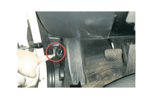

    Localisez le petit cache amovible qui dissimule la prise OBD2. Retirez-le délicatement en tirant dessus ou en appuyant sur les clips de fixation. Aucun outil n'est nécessaire pour cette manipulation simple et rapide.
    Une fois le cache retiré, vous accédez directement au connecteur OBD2 à 16 broches. Branchez votre outil de diagnostic en l'insérant fermement dans la prise jusqu'à entendre un léger clic de verrouillage.
