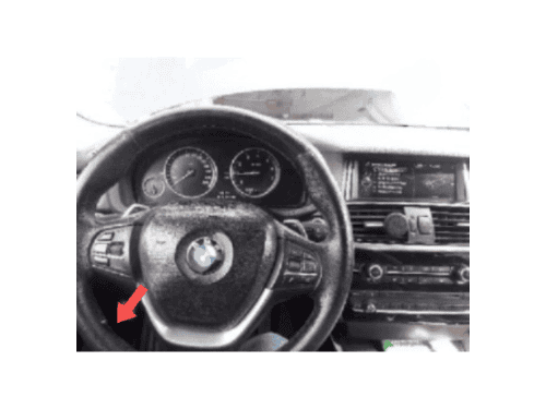

Tableau de bord et volant de BMW X4 F26 pour diagnostic iCarsoft

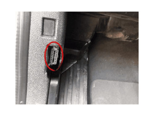

Prise de diagnostic OBD2 entouree en rouge sur une BMW X4 F26
    Installez-vous confortablement à la place du conducteur de votre BMW X4 F26. Assurez-vous que le contact soit coupé avant toute manipulation. Orientez votre attention vers la partie inférieure de la planche de bord, du côté gauche.
    Localisez la colonne de direction de votre BMW X4 F26. La prise OBD2 se trouve juste à droite de celle-ci, dans la zone inférieure du tableau de bord. Regardez attentivement sous le volant pour identifier un petit cache en plastique.
    Un cache amovible dissimule le connecteur OBD2 sur votre BMW X4 F26. Retirez-le délicatement en tirant dessus ou en appuyant sur les clips de fixation. Aucun outil n'est nécessaire pour cette opération simple et rapide.
    Une fois le cache retiré, vous accédez directement à la prise OBD2 de votre BMW X4 F26. Branchez votre outil de diagnostic en alignant correctement le connecteur. Mettez ensuite le contact pour lancer la communication avec les calculateurs du véhicule.
