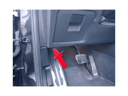

Fleche rouge indiquant l emplacement de la prise OBD sur un repose pied de BMW X4 G02

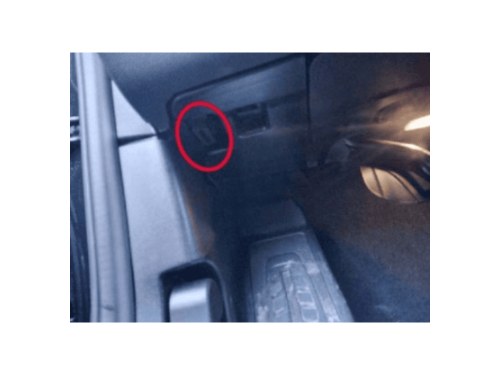

Photo de l emplacement du connecteur OBD sous le tableau de bord d une BMW X4 G02
    Asseyez-vous à la place du conducteur ou accroupissez-vous à l'extérieur du véhicule, portière ouverte. Orientez votre regard vers la partie inférieure de la planche de bord, à droite de la colonne de direction, au niveau du pédalier.
  2. Repérez le cache amovible
    La prise OBD2 de votre BMW X4 G02 est dissimulée derrière un cache de protection. Ce cache plastique se situe sous le tableau de bord, légèrement en retrait. Identifiez-le visuellement avant toute manipulation pour éviter de forcer sur les mauvais éléments.
    Ôtez délicatement le cache amovible en le tirant vers vous ou en appuyant sur ses clips de fixation selon le modèle. Aucun outil n'est nécessaire pour cette opération. Le connecteur OBD2 à 16 broches apparaît alors, prêt à recevoir votre valise de diagnostic.
    Branchez votre valise de diagnostic sur le connecteur OBD2 en respectant le sens d'insertion. La connexion doit être ferme et stable. Mettez le contact sans démarrer le moteur pour permettre la communication entre l'outil et les calculateurs de votre BMW X4 G02.
