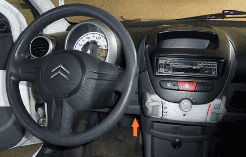

Photo montrant l emplacement de la prise OBD pour diagnostic sur le tableau de bord d une Citroën C1

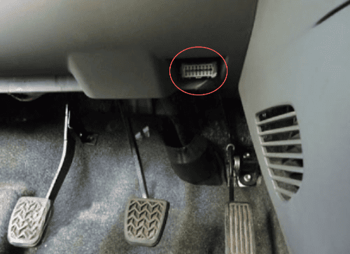

Localisation de la prise de diagnostic OBD2 sous le volant d une Citroen C1
    Positionnez-vous confortablement sur le siège conducteur de votre Citroën C1. La prise OBD2 se trouve dans cette zone, sous le tableau de bord. Pour faciliter l'accès, vous pouvez reculer légèrement le siège afin de disposer d'un meilleur angle de vision.
    Dirigez votre attention vers l'espace situé juste au-dessus de la pédale d'embrayage. La prise OBD2 de la Citroën C1 est installée dans cette partie basse du tableau de bord, légèrement en retrait pour rester discrète tout en restant accessible.
    Un petit cache plastique dissimule le connecteur OBD2. Localisez-le et retirez-le délicatement en le déclipsant. Aucun outil n'est nécessaire pour cette opération. Conservez ce cache à portée de main pour le remettre en place après votre diagnostic.
    Une fois le cache retiré, la prise OBD2 à 16 broches apparaît clairement. Branchez votre outil de diagnostic en l'insérant fermement dans le connecteur. Assurez-vous que la connexion est stable avant de mettre le contact pour lancer la lecture des données véhicule.
