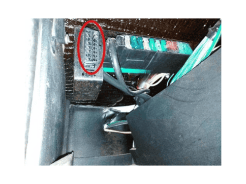

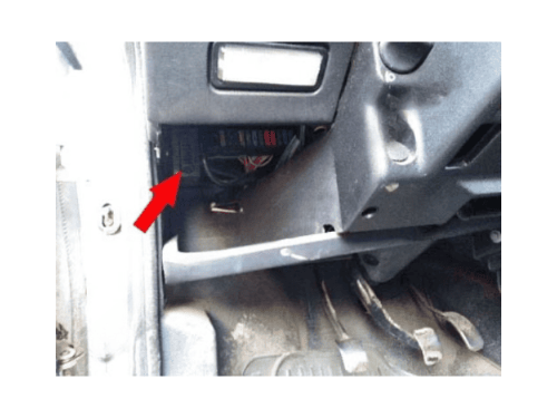

Photo montrant l emplacement de la prise OBD de diagnostic sur une Citroën C15 sous le tableau de bord
Prise de diagnostic OBD de couleur noire entouree de rouge sur une Citroen C15

    Installez-vous côté conducteur et orientez votre regard sous le tableau de bord. La prise OBD2 de la Citroën C15 se trouve dans cette zone, à proximité immédiate de la colonne de direction, facilement accessible depuis le siège.
  2. Identifiez le cache protecteur
    Cherchez un petit cache amovible situé à droite de la colonne de direction. Ce couvercle plastique protège le connecteur OBD2 des poussières et débris. Il se retire simplement à la main sans outil particulier.
  3. Accédez au connecteur OBD2
    Retirez délicatement le cache de protection pour révéler la prise diagnostic. Le connecteur 16 broches apparaît alors, prêt à recevoir votre valise de diagnostic. Aucun démontage supplémentaire n'est nécessaire sur ce véhicule utilitaire.
