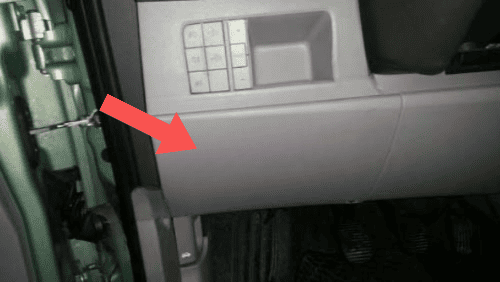

Localisation du cache de la boîte à fusibles sous le tableau de bord d une Fiat Idea

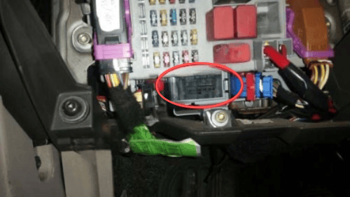

Localisation de la prise de diagnostic OBD2 sous les fusibles d une Fiat Idea
  1. Repérez le tableau de bord
    Installez-vous côté conducteur et observez la partie inférieure du tableau de bord. La prise OBD2 de la Fiat Idea se trouve dans cette zone, à proximité de la colonne de direction. Aucun outil n'est nécessaire pour y accéder.
  2. Localisez la boîte à fusibles
    Identifiez le cache de la boîte à fusibles situé sous le volant. Sur la Fiat Idea, la prise diagnostic se trouve généralement à côté ou légèrement au-dessus de cet emplacement. Le cache peut servir de repère visuel.
  3. Accédez à la prise OBD2
    La prise OBD2 est directement accessible sans démontage. Elle se présente sous forme d'un connecteur trapézoïdal à 16 broches. Vérifiez qu'aucun obstacle ne gêne le branchement de votre valise de diagnostic.
    Branchez votre outil de diagnostic sur le connecteur OBD2 en respectant le sens d'insertion. Mettez le contact sans démarrer le moteur. Votre équipement peut maintenant communiquer avec les calculateurs du véhicule pour lire les données.
