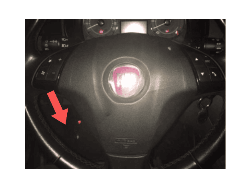

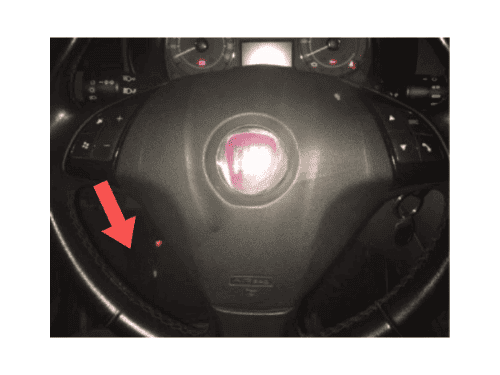

Flèche rouge montrant l emplacement de la prise OBD derrière le volant d une Fiat Linea

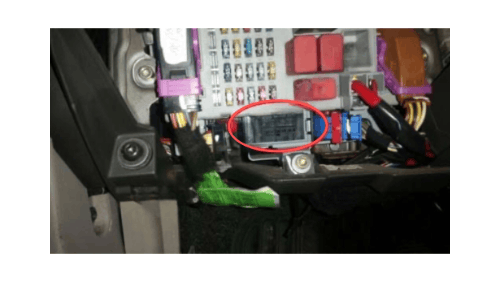

Boîtier de fusibles et prise OBD de Fiat Idea entourée en rouge pour diagnostic auto
    Installez-vous côté conducteur et observez la partie inférieure du tableau de bord. La prise OBD2 de la Fiat Linea se situe dans cette zone, généralement à gauche de la colonne de direction, facilement accessible depuis le siège conducteur.
    Cherchez à proximité immédiate de la colonne de direction ou vers le compartiment à fusibles. Sur la Fiat Linea, le connecteur OBD2 est positionné dans cet espace sans être dissimulé par des caches, ce qui facilite grandement son accès.
    Le connecteur OBD2 est une prise trapézoïdale à 16 broches de couleur noire ou grise. Aucun démontage n'est nécessaire pour y accéder sur la Fiat Linea. Vérifiez que le connecteur est propre avant toute connexion.
