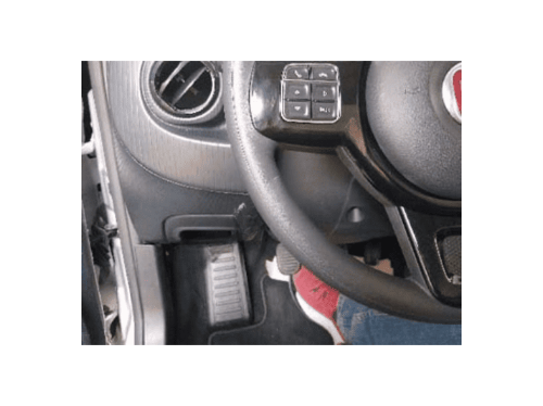

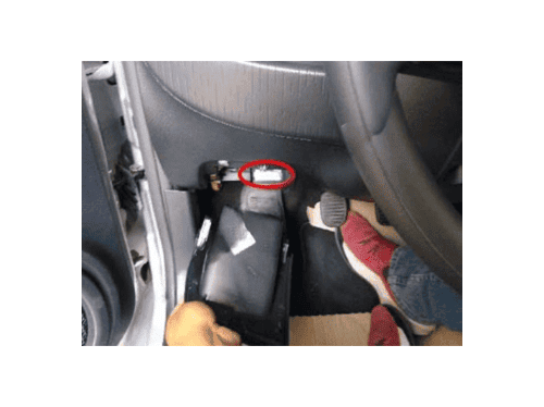

Localisation de la prise de diagnostic OBD sous le vide-poche d'une Fiat Mobi
Localisation du connecteur de diagnostic OBD2 sous le volant d une Fiat Mobi
  1. Accédez au poste conducteur
    Installez-vous à la place conducteur de votre Fiat Mobi. La prise OBD2 se situe dans cette zone, sous le tableau de bord. Aucun outil n'est nécessaire pour y accéder, la connexion s'effectue rapidement et simplement.
    Orientez votre regard vers la gauche de la colonne de direction. La prise de diagnostic se trouve généralement dans cette partie, à proximité immédiate de la trappe à fusibles. Penchez-vous légèrement pour mieux visualiser la zone.
    Identifiez le connecteur à 16 broches de forme trapézoïdale. Sur la Fiat Mobi, il est accessible directement sans cache de protection. Vérifiez que le connecteur est propre et exempt de poussière avant toute utilisation.
    Insérez fermement votre outil de diagnostic dans la prise OBD2. Assurez-vous que la connexion est stable. Mettez le contact sans démarrer le moteur pour permettre la communication entre l'appareil et les calculateurs du véhicule.
