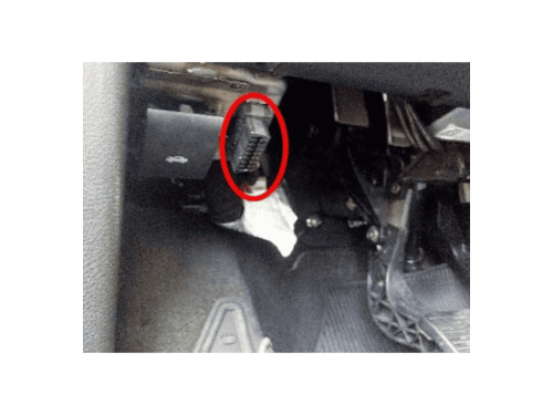

Localisation de la prise de diagnostic OBD sous le tableau de bord d une Fiat Toro

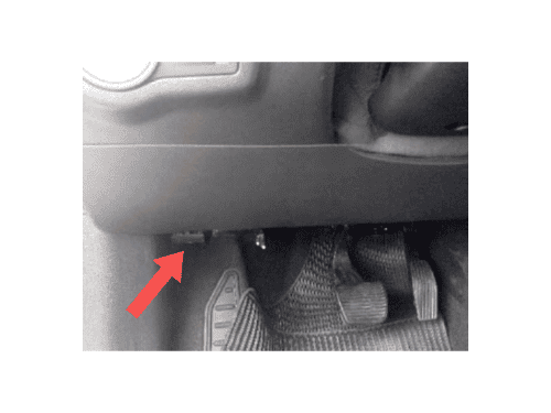

Localisation de la prise de diagnostic OBD2 sous le volant d une Fiat Toro
    Asseyez-vous à la place conducteur de votre Fiat Toro. La prise OBD2 se situe dans cette zone, sous le tableau de bord. Repérez visuellement l'espace entre la colonne de direction et le repose-pied gauche.
    Orientez votre regard vers la gauche de la colonne de direction, près des pédales. Sur le Fiat Toro, le connecteur OBD2 est positionné dans cette zone, facilement accessible sans démontage ni outil particulier.
  3. Localisez le connecteur 16 broches
    Identifiez la prise OBD2 de forme trapézoïdale à 16 broches. Elle peut être visible directement ou légèrement dissimulée sous un cache plastique. Le connecteur est orienté vers le bas pour faciliter le branchement.
