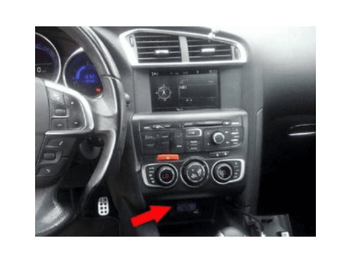

Console centrale d une DS 4 avec fleche rouge indiquant la prise de diagnostic OBD

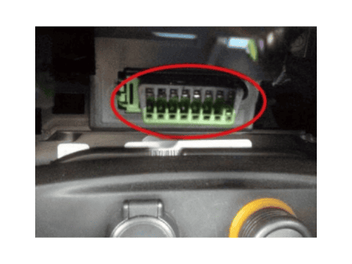

Emplacement de la prise de diagnostic OBD2 verte sur une DS 4
    Installez-vous confortablement à la place conducteur de votre DS DS4. Assurez-vous que le contact est coupé avant de commencer votre recherche. Orientez votre regard vers la partie inférieure du tableau de bord, à droite de la colonne de direction.
    Sous le tableau de bord côté conducteur, identifiez un petit cache amovible situé à droite du volant. Ce cache plastique discret protège la prise OBD2 des poussières et de l'humidité. Il se retire facilement sans outil particulier.

    Ôtez délicatement le cache de protection en le tirant vers vous ou en appuyant sur ses clips de fixation. La prise OBD2 à 16 broches apparaît alors, prête à recevoir votre valise de diagnostic pour la lecture des codes défaut.
    Branchez votre valise de diagnostic sur le connecteur OBD2 en respectant le sens d'insertion. La connexion doit être ferme et stable. Vous pouvez maintenant mettre le contact pour démarrer la communication avec les calculateurs de votre DS DS4.
