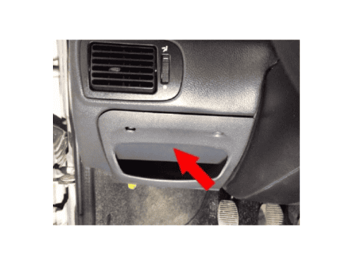

Fleche rouge indiquant l emplacement de la boite a fusibles de la Fiat Albea

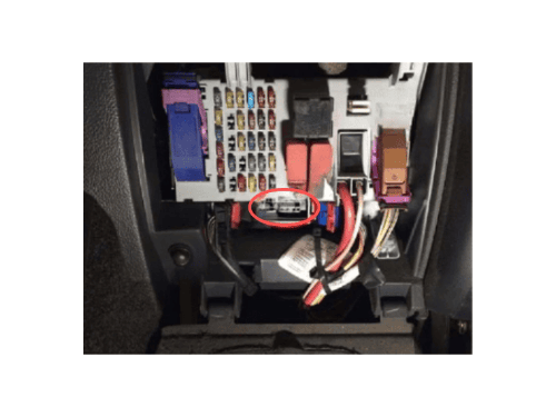

Localisation de la prise de diagnostic OBD entourée en rouge sur une Fiat Albea
  1. Accédez au côté conducteur
    Installez-vous à la place du conducteur de votre Fiat Albea. La prise OBD2 se trouve sous le tableau de bord, à proximité immédiate de la colonne de direction. Aucun outil n'est nécessaire pour y accéder.
  2. Repérez la boîte à fusibles
    Localisez le cache de la boîte à fusibles situé sous le volant. Sur la Fiat Albea, la prise diagnostic se trouve généralement à proximité de cet emplacement, parfois dissimulée derrière un petit cache amovible.
    Le connecteur OBD2 est une prise trapézoïdale à 16 broches. Elle est orientée vers le bas ou légèrement inclinée. Retirez délicatement le cache protecteur si présent pour accéder au port de diagnostic.
    Insérez votre valise de diagnostic dans le connecteur OBD2 jusqu'à entendre un léger clic. Mettez le contact sans démarrer le moteur. Vous pouvez maintenant lire les codes défauts, visualiser les données moteur et surveiller les capteurs de votre Fiat Albea.
