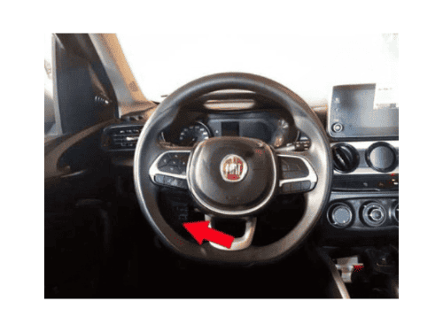

Photo du volant de Fiat Argo avec une fleche indiquant l emplacement de la prise OBD

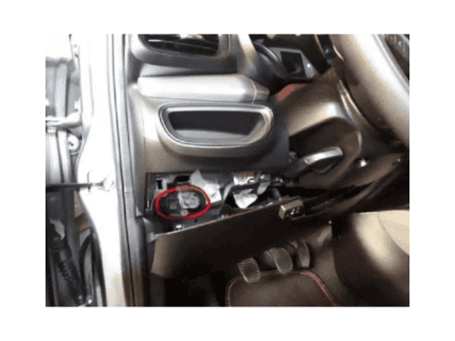

Localisation de la prise de diagnostic OBD entourée en rouge sur une Fiat Argo
    Installez-vous à la place conducteur de votre Fiat Argo. La prise OBD2 se situe sous le tableau de bord, du côté gauche de la colonne de direction. Aucun démontage n'est nécessaire pour y accéder.
  2. Repérez la prise OBD2
    Regardez sous le volant, à proximité du pédalier. La prise de diagnostic est directement visible et accessible. Elle se présente sous forme d'un connecteur trapézoïdal à 16 broches, standard sur tous les véhicules OBD2.
