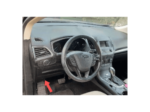

Localisation de la prise de diagnostic OBD sur le tableau de bord d'une Ford Edge 2 Phase 1

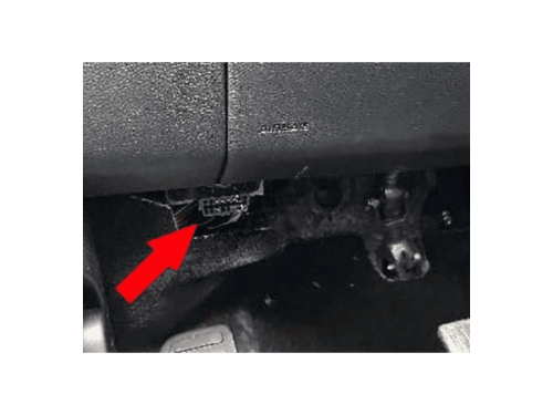

Localisation de la prise de diagnostic OBD2 sous le tableau de bord d une Ford Edge 2
    Installez-vous à la place conducteur de votre Ford Edge et assurez-vous que le contact est coupé. Dégagez l'espace au niveau des pédales pour faciliter l'accès à la zone sous le tableau de bord où se trouve le connecteur OBD2.
  2. Repérez la zone sous le tableau de bord
    Orientez votre regard sous le tableau de bord, côté conducteur, juste au-dessus de la pédale de frein. La prise OBD2 se situe à proximité immédiate de la colonne de direction, facilement accessible sans démontage ni outil particulier.
  3. Identifiez le connecteur 16 broches
    Localisez le connecteur OBD-II standard à 16 broches. Sur le Ford Edge, ce port est bien visible et orienté vers le bas. Il s'agit d'une prise trapézoïdale noire permettant le branchement direct de votre outil de diagnostic automobile.
