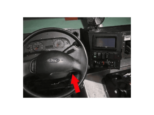

Tableau de bord de camionnette Ford F-59 avec flèche rouge pointant vers le connecteur diagnostic

    Installez-vous côté conducteur de votre Ford F-59. La prise OBD2 se situe toujours dans cette zone, conformément aux normes américaines. Assurez-vous que le contact soit coupé avant de commencer votre recherche du connecteur diagnostic.
  2. Localisez le tableau de bord
    Orientez votre regard sous le tableau de bord, à proximité immédiate de la colonne de direction. Sur ce châssis-cabine, la prise se trouve généralement au-dessus des pédales ou légèrement décalée vers la gauche selon les aménagements du carrossier.
    Repérez le connecteur trapézoïdal noir à 16 broches. Il peut être apparent ou protégé par un cache amovible. Sur les F-59 transformés, vérifiez que l'aménagement intérieur n'obstrue pas l'accès au connecteur standardisé.
    Insérez fermement votre outil diagnostic dans la prise OBD2. Le Ford F-59 utilise les protocoles CAN ou SAE J1850 PWM. Une fois connecté, vous pourrez lire les codes défauts moteur, transmission, ABS et surveiller les paramètres en temps réel.
