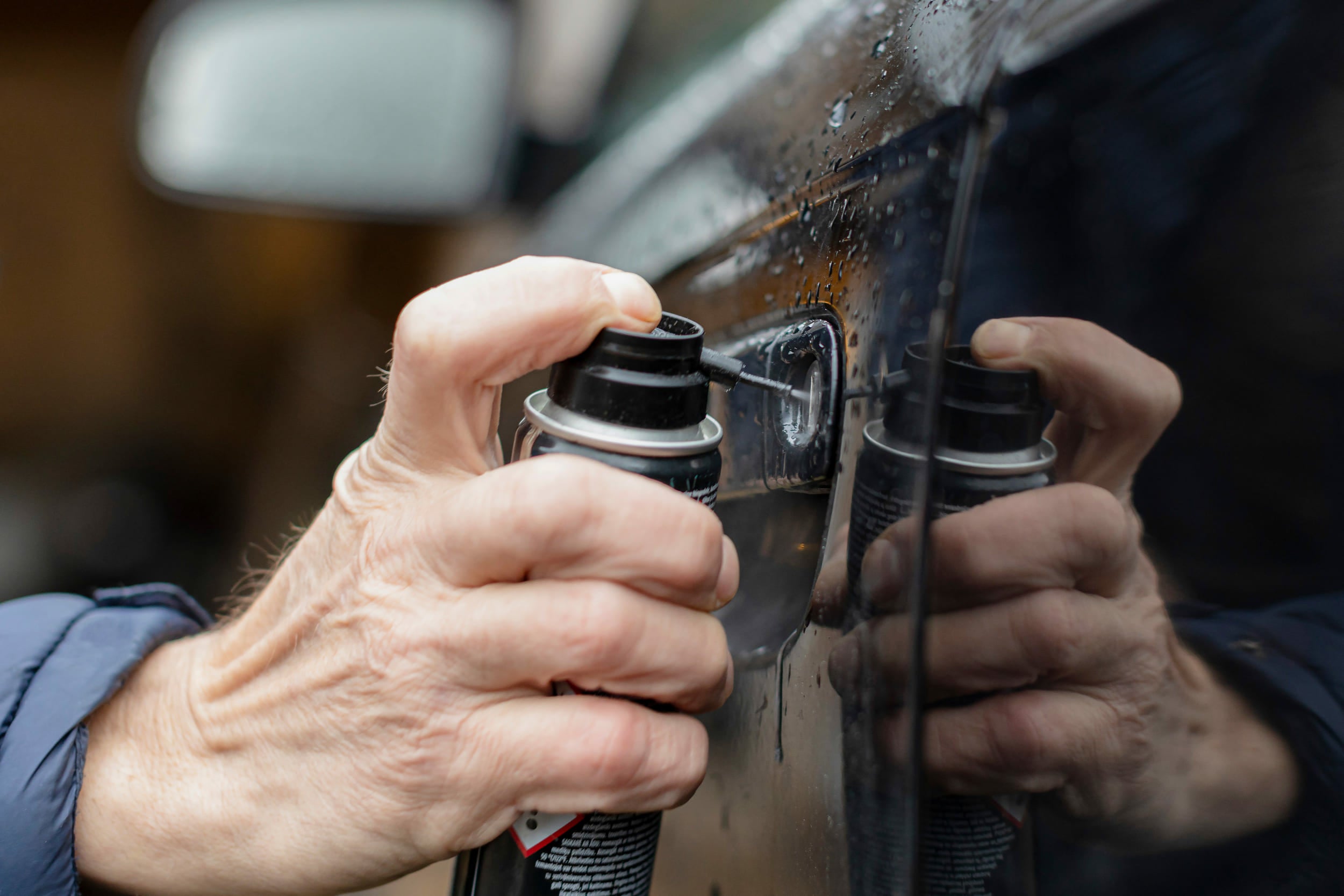

La lubrification (le secret d'une serrure heureuse)
Pour lubrifier une serrure, oubliez l'huile de cuisine ou la graisse du garage. Ce qu'il vous faut, c'est un lubrifiant spécialement conçu pour les serrures. Le champion toutes catégories ? Le graphite.
| Type de produit | Avantages | Inconvénients |
| Graphite en spray | N'attire pas lapoussière, lubrifie sans graisser | Peut laisser des traces grises |
| Lubrifiant PTFE | Protection longue durée, résiste au froid | Un peu plus cher |
| Spray silicone | Facile à appliquer, pénètre bien | Peut ramollir certains plastiques |
| Huile classique | Pas cher | Attire lapoussière, encrasse à terme |
La méthode : insérez le petit tube fourni avec le spray dans le cylindre, quelques pressions courtes, et hop. Actionnez ensuite la clé plusieurs fois pour bien répartir le produit. Faites ça deux fois par an (avant l'hiver et au printemps), et vos serrures vous remercieront.
