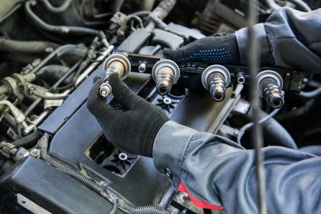

Le nettoyage : simple et efficace
Un petit nettoyage tous les 15 000 à 20 000 km peut faire des miracles. Commencez par retirer vos bougies avec une douille adaptée (et le moteur froid, hein, on est pas des sauvages). Observez l'électrode : si elle est brun clair, c'est bon signe. Si elle est noire ou couverte d'huile, on a du boulot.
Marche à suivre :
  1. Vaporisez un produit nettoyant spécifique sur la bougie
  2. Laissez agir 5 à 10 minutes (le temps d'un café)
  3. Frottez délicatement avec une brosse métallique à poils doux
  4. Essuyez avec un chiffon sec et propre
  5. Vérifiez l'écartement des électrodes avec une jauge d'épaisseur
  6. Ajustez si nécessaire selon les specs du constructeur
