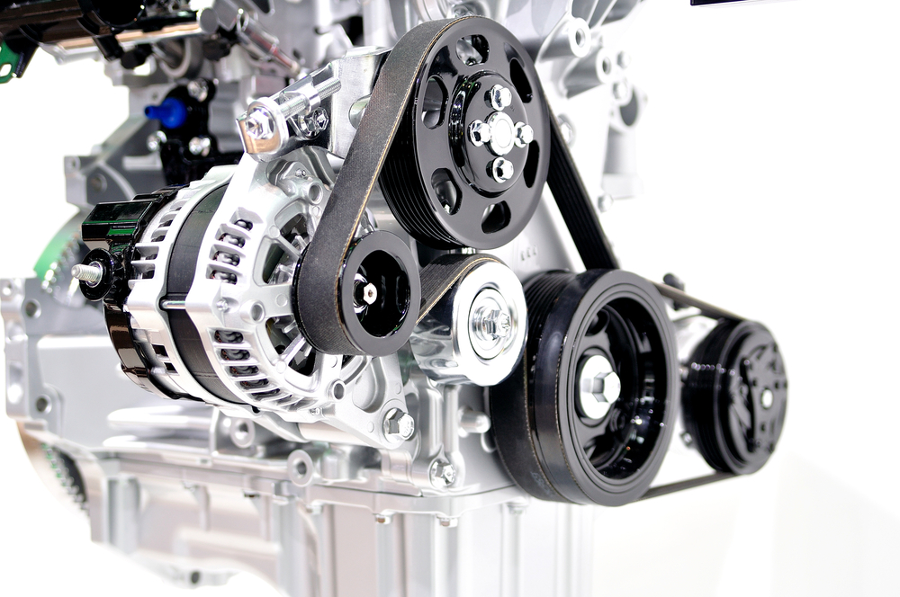

image d'une courroie d'accessoire dans une voiture
